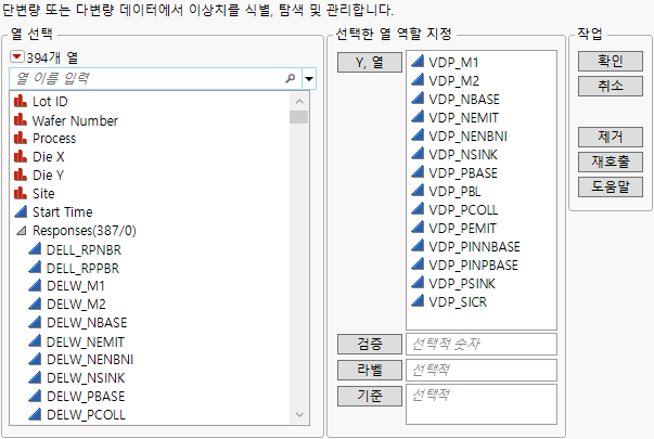

4. VDP_M1 ~ VDP_SICR 열을 선택하고 Y, 열을 클릭합니다. 14개 열이 선택되어야 합니다.
그림 21.2 이상치 탐색 시작 창
Explore Outliers Launch Window

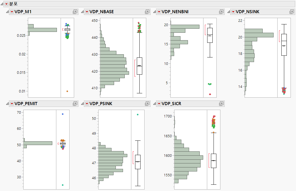

3. 분석 > 분포를 선택합니다.
4. 선택된 열을 Y, 열 역할에 할당합니다. "분위수 범위 이상치" 보고서에서 이러한 열 이름을 선택했으므로 "분포" 시작 창에 이미 선택되어 있습니다. Y, 열을 클릭합니다.
5. 확인을 클릭합니다.
그림 21.3 이상치가 선택된 열의 분포
Distribution of Columns with Outliers Selected
VDP_M1 및 VDP_PEMIT 열에서는 선택된 이상치 중 일부가 대부분의 데이터에 다소 가깝습니다. 나머지 열의 경우 선택된 이상치가 대부분의 데이터에서 멀리 떨어져 있습니다. 데이터 점을 조사했으므로 분석에서 제외할 열을 결정할 수 있습니다.

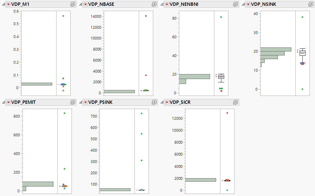

1. "분포" 보고서를 다시 검토합니다. 선택된 이상치가 대부분의 데이터에서 충분히 떨어져 있어 분석에서 선택 및 제외할 수 있습니다.
2. "분위수 범위 이상치" 보고서에서 행 제외를 클릭합니다.
3. "분포" 보고서에서 "분포"의 빨간색 삼각형을 클릭하고 다시 실행 > 분석 다시 실행을 선택합니다.
그림 21.4 이상치가 제외된 열의 분포
Distributions of Columns with Outliers Excluded
이제 이상치 없이 더 유용한 정보가 데이터 분포에 표시됩니다.
