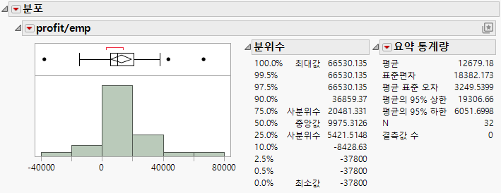

1. 도움말 > 샘플 데이터 폴더를 선택하고 Companies.jmp를 엽니다.
2. 분석 > 분포를 선택합니다.
3. profit/emp를 선택하고 Y, 열을 클릭합니다.
4. 확인을 클릭합니다.
5. "profit/emp" 옆의 빨간색 삼각형을 클릭하고 표시 옵션 > 가로 레이아웃을 선택합니다.
그림 3.16 profit/emp의 분포
Distribution of profit/emp
6. "분포"의 빨간색 삼각형에서 다시 실행 > 자동 재계산을 선택하여 자동 재계산 기능을 설정합니다.
이 옵션을 설정하면 점을 숨기거나 제외하는 등의 변경 작업을 수행할 때마다 보고서 창이 자동으로 업데이트됩니다.

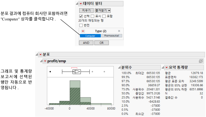

7. 데이터 테이블에서 행 > 데이터 필터를 선택합니다.
8. Type을 선택하고 추가를 클릭합니다.
9. "선택" 체크박스가 선택되어 있는지 확인합니다.
10. 분포 결과에서 제약 회사를 제외하고 컴퓨터 회사만 포함하려면 데이터 필터 창에서 Computer 상자를 클릭합니다.
분포 결과가 업데이트되어 컴퓨터 회사만 포함됩니다.
그림 3.17 컴퓨터 회사에 대한 필터
Filter for Computer Companies
반대로 제약 회사만 포함되도록 분포 결과를 변경하려면 "데이터 필터" 창에서 Pharmaceutical 상자를 클릭합니다.
