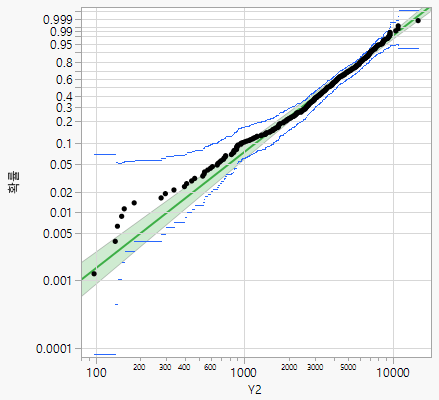

5. "분포 비교" 보고서에서 Weibull 분포 및 해당 척도 라디오 버튼을 선택합니다.
단일 Weibull 분포 적합에 대한 확률도가 나타납니다. Y2 범위의 아래쪽 부분에서는 적합이 별로 좋지 않습니다.
그림 3.23 Weibull 분포 적합

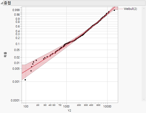

6. "수명 분포"의 빨간색 삼각형을 클릭하고 경쟁 위험 혼합 모형 적합을 선택합니다.
7. "경쟁 위험 혼합" 보고서가 나올 때까지 아래로 스크롤합니다. Weibull 옆의 수량 상자에 "2"를 입력합니다.
8. 시작을 클릭합니다.
9. "분포 비교" 보고서가 나올 때까지 위로 스크롤합니다. 확률도에서 세로 축을 마우스 오른쪽 버튼으로 클릭하고 편집 > 축 설정 복사를 선택합니다.
10. "경쟁 위험 혼합" 보고서가 나올 때까지 아래로 스크롤합니다. "중첩" 그림에서 세로 축을 마우스 오른쪽 버튼으로 클릭하고 편집 > 축 설정 붙여넣기를 선택합니다.
11. 가로 축에도 동일하게 수행합니다. 확률도에서 가로 축을 마우스 오른쪽 버튼으로 클릭하고 편집 > 축 설정 복사를 선택합니다.
12. "중첩" 그림에서 가로 축을 마우스 오른쪽 버튼으로 클릭하고 편집 > 축 설정 붙여넣기를 선택합니다.
Weibull(2) 분포 적합에 대한 확률도가 나타납니다. 두 Weibull 분포를 혼합하면 Y2 범위의 아래쪽 부분에서 분포를 더 잘 포착할 수 있습니다.
그림 3.24 Weibull(2) 경쟁 위험 혼합 분포 적합
