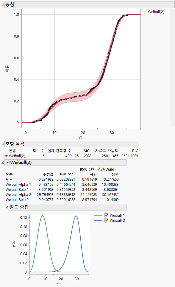

5. "수명 분포"의 빨간색 삼각형을 클릭하고 혼합 적합을 선택합니다.
6. Weibull 옆의 수량 상자에 "2"를 입력합니다.
7. "시작 값 방법" 패널에서 분리 가능 군집을 선택합니다.
8. 시작을 클릭합니다.
그림 3.20 Weibull(2)에 대한 혼합 적합
Fit Mixture for Weibull (2)
JMP에서 두 개의 Weibull 성분으로 구성된 혼합 모형을 적합시킵니다. "부분 1"은 0.231688로 추정되며, 이는 관측값의 약 23%가 Weibull 분포(알파 = 9.483153, 베타 = 3.001963)를 따른다는 것을 나타냅니다. 나머지 77%는 두 번째 Weibull 분포를 따른다고 추정됩니다.
이 모형을 다른 모형과 비교하기 위해 "성분" 선택 및 성분 "수량"을 변경할 수 있습니다.

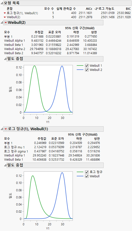

9. 로그 정규 옆에 "1"을 입력하고 Weibull 옆에 "1"을 입력합니다.
10. 시작을 클릭합니다.
그림 3.21 로그 정규(1), Weibull(1)에 대한 혼합 적합
Fit Mixture for Lognormal(1), Weibull(1)
"중첩" 그림이 업데이트되어 두 혼합 모형이 모두 표시됩니다. 그림과 "모형 목록"의 통계량은 "로그 정규(1), Weibull(1)" 혼합이 "Weibull(2)" 혼합과 매우 유사한 적합을 제공하는 것으로 나타납니다.

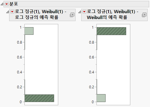

2. 분석 > 분포를 선택합니다.
3. "열 선택" 목록에서 두 개의 새 열을 선택하고 Y, 열을 클릭합니다.
4. 히스토그램만을 선택합니다.
5. 확인을 클릭합니다.
6. 로그 정규(1), Weibull(1) - Weibull의 예측 확률 히스토그램에서 1에 가까운 값에 해당하는 막대를 클릭합니다.
그림 3.22 혼합 확률에 대한 히스토그램
Histograms for Mixture Probabilities
데이터 테이블에서 해당하는 297개 행이 선택됩니다. 이는 Weibull 분포(알파 = 29.90, 베타 = 10.41)를 따르는 것으로 보이는 관측값입니다.
