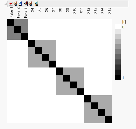

그림 26.1 GOSSD 상관 색상 맵
GOSSD Color Map on Correlations
설계 구조가 색상 맵에 분명히 나타나 있습니다. 그룹 내의 요인은 상관되어 있습니다. 서로 다른 그룹의 요인은 상관관계가 없으며 직교 상태임을 나타냅니다.
