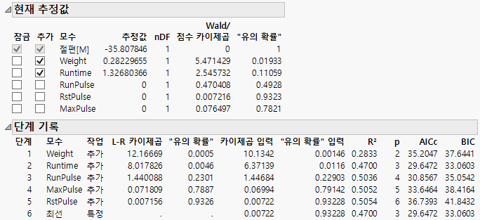

5. 분석법에서 단계별을 선택합니다.
6. 실행을 클릭합니다.
7. 시작을 클릭합니다.
그림 5.21 로지스틱 단계별 보고서
Logistic Stepwise Report
중지 규칙에 따라 Weight와 Runtime 두 변수가 모형에 입력됩니다.

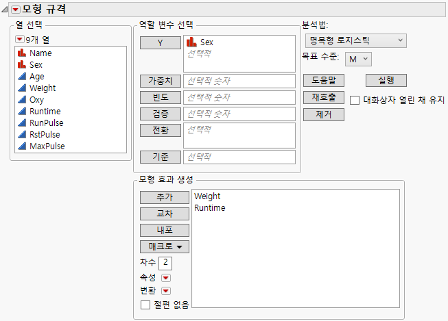

8. 모형 생성을 클릭합니다.
그림 5.22 축소 모형에 대한 모형 규격 창
Model Specification Window for Reduced Model
두 변수가 모형 효과로 포함된 모형 규격 창이 나타납니다. "분석법"이 "명목형 로지스틱"으로 선택되어 있습니다. 반응이 순서형인 경우 "분석법"은 "순서형 로지스틱"입니다.
