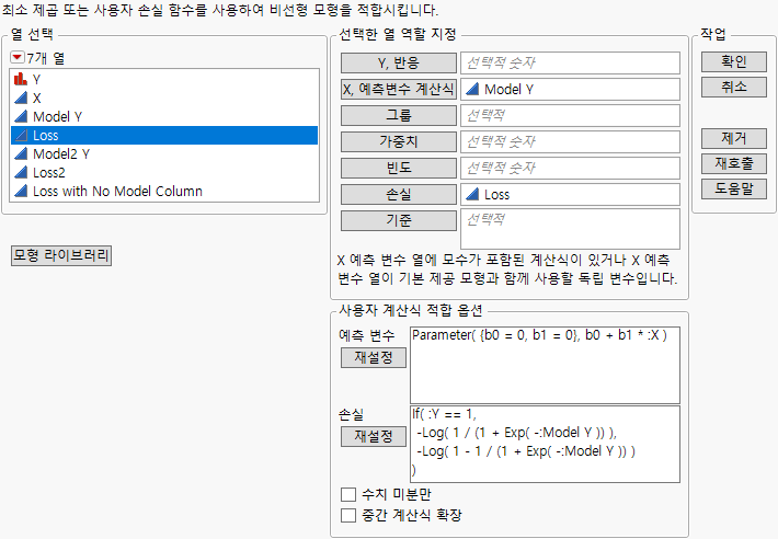

1. 도움말 > 샘플 데이터 폴더를 선택하고 Nonlinear Examples/Logistic w Loss.jmp를 엽니다.
2. 분석 > 전문 모델링 > 비선형을 선택합니다.
3. Model Y를 X, 예측변수 계산식 역할에 할당합니다.
이 열은 선형 모형을 포함합니다. 시작 창의 "예측 변수" 섹션에 모형이 표시됩니다.
4. Loss를 손실 역할에 할당하여 사용자 손실 함수를 정의합니다.
그림 15.12 비선형 시작 창
Nonlinear Launch Window
5. 확인을 클릭합니다.

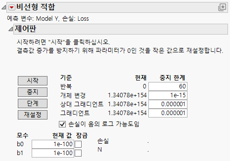

그림 15.13 비선형 적합 제어판
Nonlinear Fit Control Panel

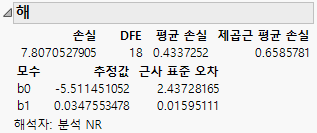

6. "제어판"에서 시작을 클릭합니다.
그림 15.14 해 보고서
Solution Report
"해" 보고서의 "손실" 값은 모수 추정값에서 계산된 음의 로그 가능도입니다.

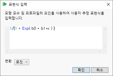

2. 모형을 사용자 추정 표현식으로 입력합니다. 이렇게 하려면 "표현식 입력" 창에 다음 표현식을 입력합니다.
1/(1 + Exp( b0 + b1*x ))
3. "변환" 목록에서 "로짓"을 선택합니다.
그림 15.15 완료된 표현식 입력 창
Completed Enter Expression Window
4. 확인을 클릭합니다.
