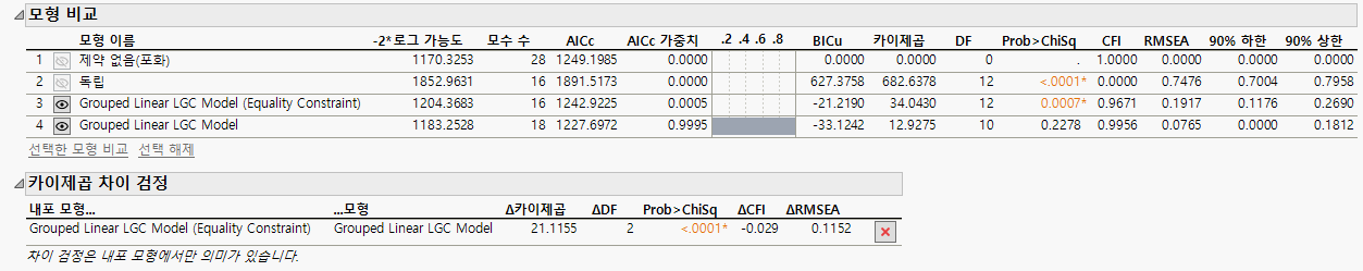

16. "모형 비교" 테이블에서 Grouped LGC Model을 둘 다 선택하고 선택한 모형 비교를 클릭합니다.
그림 8.15 모형 비교 보고서
Model Comparison Report
카이제곱 차이 검정에 따르면 등식 제약 조건으로 인해 통계적으로 유의한 모형 부적합 증가가 발생하므로 적절하지 않음을 알 수 있습니다. 이와 관련하여 두 Grouped LGC Model의 BICu 값이 모두 음수이며, 이는 두 모형이 모두 제약 없는 모형에 우호적임을 나타냅니다. 카이제곱 차이 검정에서 뒷받침되고 BICu 값이 더 작은 제약 없는 Grouped LGC Model을 계속 사용하도록 선택합니다.

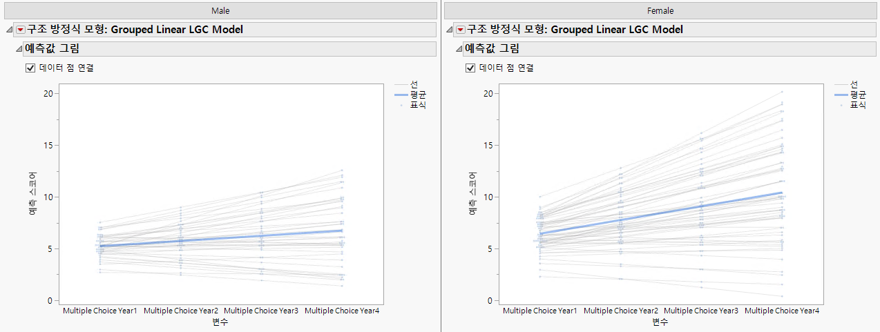

20. 예측값 그림 옵션을 선택합니다.
21. 확인을 클릭합니다.
참고: "구조 방정식 모형: Grouped Linear LGC Model"의 빨간색 삼각형 메뉴에서 선택한 내용이 "Male" 탭 보고서와 "Female" 탭 보고서에 모두 적용됩니다.
22. "Male" 또는 "Female" 탭 중 하나를 마우스 오른쪽 버튼으로 클릭하고 스타일 설정 > 수평 퍼짐을 선택합니다.
23. 데이터 점 연결 상자를 선택합니다.
그림 8.16 예측값 그림
Predicted Values Plots
4년 동안의 남학생에 대한 예측값이 여학생에 대한 예측값보다 기울기가 더 평평하고 변동이 적습니다.
