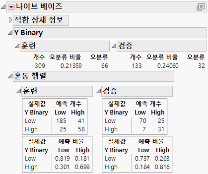

그림 8.2 나이브 베이즈 보고서
Naive Bayes Report
훈련 데이터 집합의 오분류 비율은 약 21%이고 검증 데이터 집합의 오분류 비율은 약 24%입니다. "혼동 행렬"을 보면 훈련 데이터 집합과 검증 데이터 집합 둘 다 질병 경과가 Low인 환자를 High로 분류한 것이 오분류의 큰 원인임을 알 수 있습니다. 검증 데이터 집합 결과는 모형이 독립적 관측값으로 확장하는 방식을 나타냅니다.

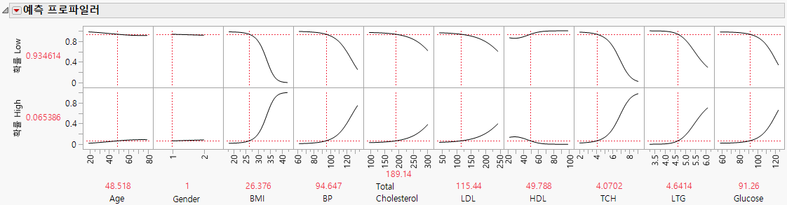

7. "나이브 베이즈"의 빨간색 삼각형을 클릭하고 프로파일러를 선택합니다.
그림 8.3 질병 경과에 대한 예측 프로파일러
Prediction Profiler for Disease Progression

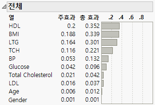

8. "예측 프로파일러"의 빨간색 삼각형을 클릭하고 변수 중요도 평가 > 독립 균등 입력을 선택합니다.
그림 8.4 변수 중요도
Variable Importance
"요약 보고서"에서는 HDL, BMI 및 LTG가 추정 확률에 가장 큰 영향을 미친다는 것을 나타냅니다.

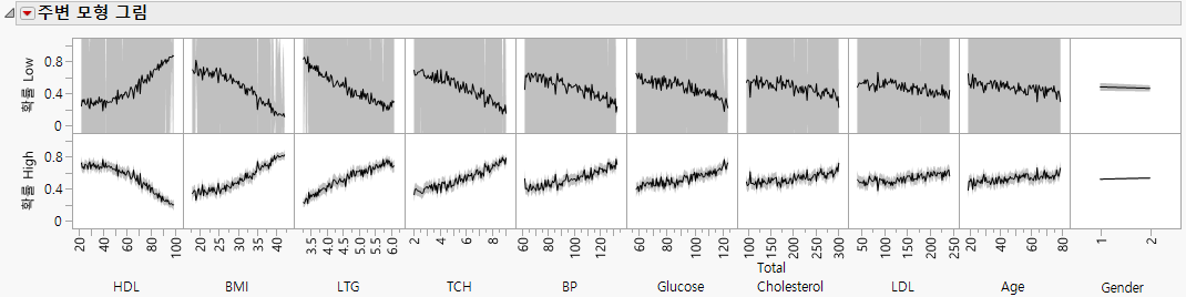

그림 8.5 주변 모형 그림 보고서
Marginal Model Plots Report
"주변 모형 그림" 보고서의 두 번째 행 그림에서는 HDL 값이 높을수록 환자를 High로 분류할 확률이 낮음을 보여 줍니다. 또한 BMI와 LTG 값이 높을수록 환자를 High로 분류할 확률이 높습니다.
