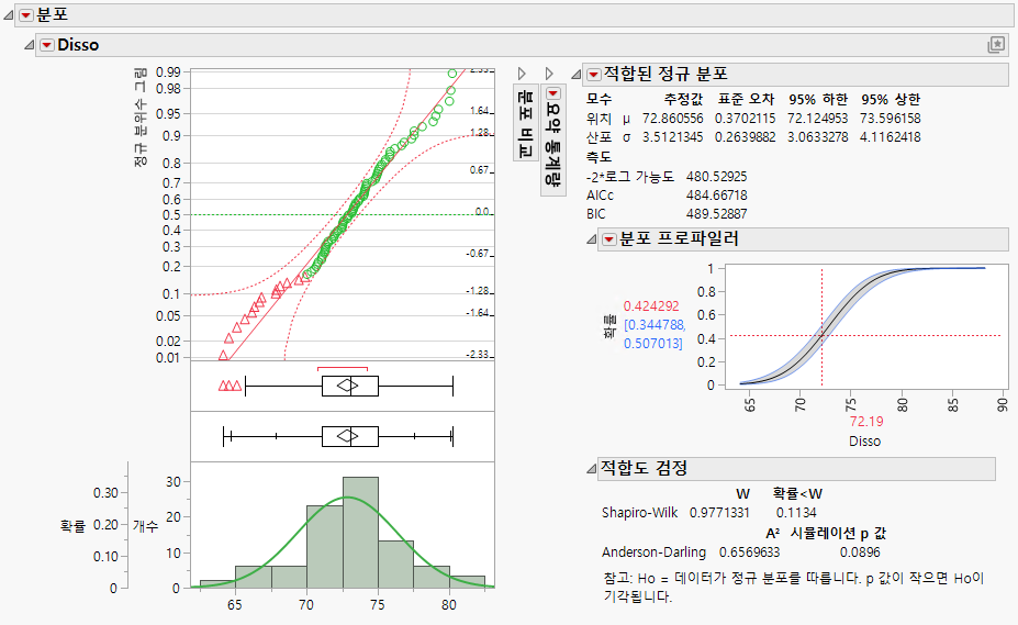

그림 10.2 샘플 플랫폼 사전 설정으로 업데이트된 분포 보고서
The Distribution report updated by a sample Platform Preset.
이 샘플 플랫폼 사전 설정은 "요약 통계량"을 최소화하고 Disso 변수의 정규 분위수 그림, 적합된 정규 분포 보고서, 분포 프로파일러 및 적합도 검정을 보고서 창에 추가합니다.
정규 분위수 그림이 대각 직선에 가까우므로 Disso 변수가 정규 분포를 따르는 것으로 보입니다.
