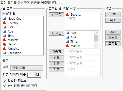

1. 도움말 > 샘플 데이터 폴더를 선택하고 Liver Cancer.jmp를 엽니다.
2. 분석 > 예측 모델링 > 파티션을 선택합니다.
3. Severity를 선택하고 Y, 반응을 클릭합니다.
4. BMI ~ Jaundice를 선택하고 X, 요인을 클릭합니다.
5. 설치된 JMP 유형에 따라 검증 절차를 선택합니다.
– JMP Pro의 경우 Validation을 선택하고 검증을 클릭합니다.
– JMP의 경우 검증 비율에 "0.3"을 입력합니다.
참고: 검증 행의 랜덤 선택으로 인해 검증 비율을 사용한 결과는 여기에 표시된 것과 다를 수 있습니다.
그림 4.17 검증 데이터 비율 = 0.3인 완료된 시작 창
Completed Launch Window with Validation Portion = 0.3
6. 확인을 클릭합니다.

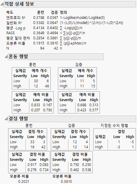

9. "Severity에 대한 분할" 옆의 빨간색 삼각형을 클릭하고 수익 행렬 지정을 선택합니다.
10. 항목을 다음 값으로 변경합니다.
– High, High 상자에 1 입력
– High, Low 상자에 -5 입력
– Low, High 상자에 -3 입력
– Low, Low 상자에 1 입력
그림 4.18 완료된 수익 행렬
Completed Profit Matrix
팁: 이후 분석에 사용할 수 있도록 이 수익 행렬을 열 특성으로 저장할 수 있습니다. 수익 행렬 창 맨 아래의 "열에 특성으로 저장" 체크박스를 선택합니다.
다음 사항에 유의하십시오.
– 1 값은 각각 올바른 결정을 내릴 때 수익을 반영합니다.
– -3 값은 심각도가 낮은 환자(Low)를 심각도가 높은 환자(High)로 분류할 경우 손실이 올바른 결정의 수익보다 3배 많음을 나타냅니다.
– -5 값은 심각도가 높은 환자(High)를 심각도가 낮은 환자(Low)로 분류할 경우 손실이 올바른 결정의 수익보다 5배 많음을 나타냅니다.
11. 확인을 클릭합니다.
12. "Severity에 대한 분할" 옆의 빨간색 삼각형을 클릭하고 적합 상세 정보 표시를 선택합니다.
그림 4.19 혼동 행렬 및 결정 행렬 보고서
Confusion Matrix and Decision Matrix Reports
"혼동 행렬" 보고서와 "결정 행렬" 보고서는 "적합 상세 정보" 보고서의 "측도" 목록을 따릅니다. "혼동 행렬" 보고서와 "결정 행렬" 보고서의 혼동 행렬은 개수가 다르게 나타납니다. 이것은 수익 행렬의 가중치가 가중치 없이 예측된 확률과 다른 결정을 내리기 때문입니다.
