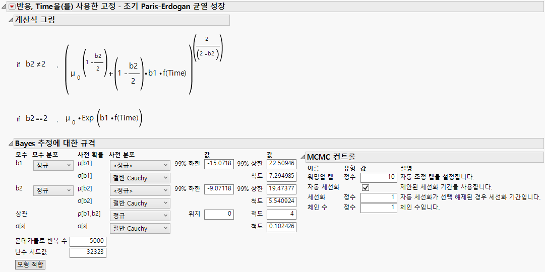

9. 베이지안 추정으로 이동을 클릭합니다.
그림 8.4 초기 반응 보고서
Initial Response Report
초기 반응 보고서에는 경로 정의 계산식 그림과 계층적 Bayes 모형의 사전 분포를 지정하는 패널이 포함되어 있습니다. 베이지안 추정 절차를 제어하는 옵션도 있습니다.

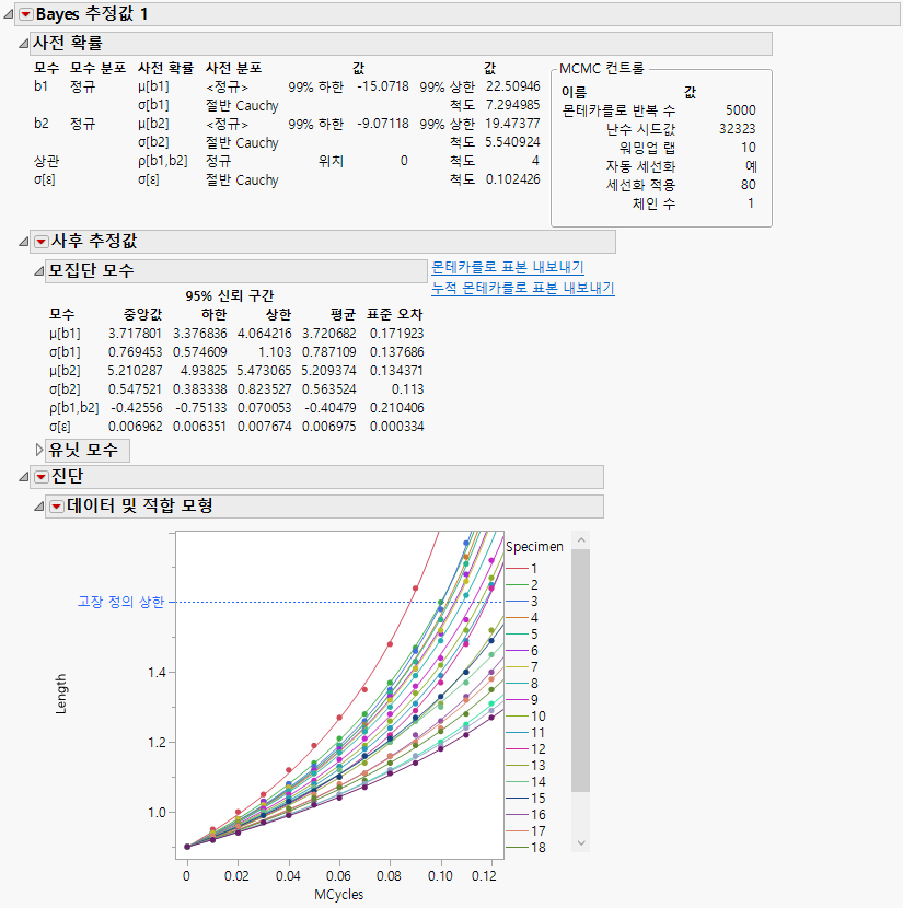

그림 8.5 베이지안 추정값 보고서(일부)
Bayesian Estimates Report (Partial)
"사후 추정값" 보고서에는 MCMC(Markov 체인 몬테카를로) 절차의 결과가 표시됩니다. 테이블 오른쪽의 버튼을 사용하여 모든 MCMC 표본을 데이터 테이블에 표시할 수 있습니다. "진단" 보고서에는 원래 데이터 값 및 적합 모형의 곡선이 표시됩니다.

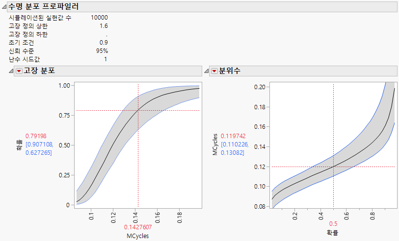

"수명 분포 프로파일러" 보고서를 사용하여 균열 크기의 50%가 1.6인치에 도달하는 사이클 수를 추정합니다.
11. "분위수" 프로파일러에서 "확률"에 "0.50"을 입력합니다.
그림 8.6 수명 분포 프로파일러
Life Distribution Profilers
고장 정의 상한은 1.6인치입니다. 이는 "수명 분포 프로파일러" 보고서의 "고장 분포" 및 "분위수" 프로파일러에 사용되는 고장 정의입니다. "분위수" 프로파일러를 보면 0.50 확률에서 균열 크기의 50%가 1.6인치에 도달하는 추정 사이클 수가 0.1197이고, 95% 신뢰 구간이 0.11 ~ 0.131임을 알 수 있습니다.
