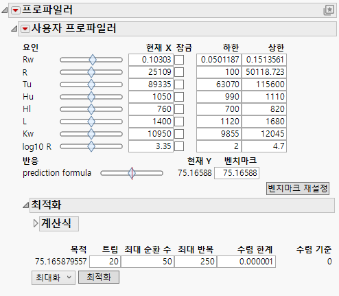

2. 그래프 > 사용자 프로파일러를 선택합니다.
3. prediction formula를 선택하고 Y, 예측 계산식을 클릭합니다.
4. 확인을 클릭합니다.
그림 7.3 사용자 프로파일러 보고서
Custom Profiler Report
"벤치마크" 값은 75.17입니다. "현재 Y" 값도 75.17입니다. 이 값은 모든 요인이 평균 값으로 설정된 경우의 예측 반응입니다.
예측값을 최적화하는 요인의 X 값을 찾으려고 합니다. 그러나 모형의 요인 중 보어홀과 관련된 요인만 실제로 조작할 수 있습니다. 다른 요인은 사람이 제어할 수 없습니다. 제어할 수 없는 요인을 평균 값으로 잠그고 제어 가능한 요인을 최적화할 수 있습니다.

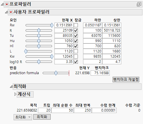

5. "사용자 프로파일러" 보고서에서 R, Tu, Hu, Hl 및 log10 R 옆의 잠금 체크박스를 선택합니다.
6. "사용자 프로파일러" 보고서에서 최적화를 클릭합니다.
그림 7.4 최적화된 사용자 프로파일러 보고서
Optimized Custom Profiler Report
최적화 루틴을 통해 최적 예측 반응이 221.66임을 확인했습니다. 최적값 221.66을 얻기 위해 Rw와 Kw는 최대값으로 설정되고 L은 최소값으로 설정됩니다. 최적값은 초기 벤치마크 값인 75.17보다 큽니다.
