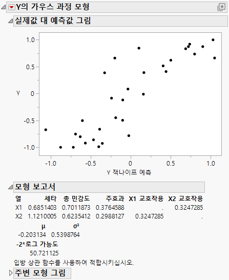

이 예에서는 가우시안 과정 플랫폼을 사용하여 반응에 대한 두 변수의 탐색적 검정력을 찾습니다. 반응에 대한 결정적 방정식과 함께 두 변수의 공간 채움 설계에서 가져온 데이터를 사용합니다. 열 계산식에서 반응에 대한 방정식을 볼 수 있습니다.
1. 도움말 > 샘플 데이터 폴더를 선택하고 2D Gaussian Process Example.jmp를 엽니다.
2. 분석 > 전문 모델링 > 가우시안 과정을 선택합니다.
3. X1과 X2를 선택하고 X를 클릭합니다.
4. Y를 선택하고 Y를 클릭합니다.
5. 상관 유형 > 3차를 선택합니다.
6. Image shown here빠른 GASP를 선택 취소합니다.
7. 확인을 클릭합니다.
그림 17.2 가우시안 과정 보고서
Gaussian Process Report
참고: 최소화 루틴의 다른 시작점, 상관 유형 선택 및 너겟 모수 포함으로 인해 추정된 모수가 다를 수 있습니다.

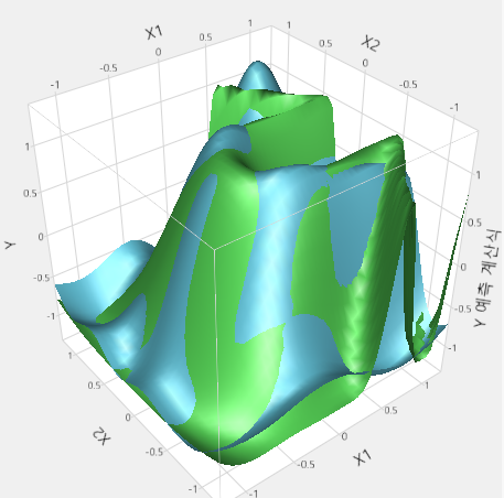

이제 적합된 표면을 원래 표면과 비교하여 시각화합니다.
8. "Y의 가우시안 과정 모형" 옆의 빨간색 삼각형을 클릭하고 예측 계산식 저장을 선택합니다.
9. 그래프 > 표면 그림을 선택합니다.
10. X1 ~ Y 예측 계산식을 선택하고 열을 클릭합니다.
11. 확인을 클릭합니다.
12. 그림 아래에 있는 "종속 변수" 섹션의 "표면" 열에서 "Y 예측 계산식"에 대해 양쪽을 선택합니다. 이제 동일한 표면에 Y와 예측 Y가 모두 표시됩니다.
그림 17.3 실제 Y와 예측 Y에 대한 3D 표면 그림
3D Surface Plot of the Actual and Predicted Ys
두 표면이 비슷합니다. 반응 Y에 대한 X1 및 X2의 영향을 시각화할 수 있습니다. 그림을 클릭 후 드래그하여 회전시키면 여러 각도에서 볼 수 있습니다. 반응에 대한 요인의 영향을 이해하는 데 사용할 수 있는 또 다른 도구에는 주변 그림이 있습니다.
