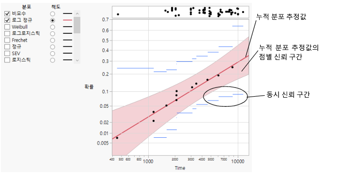

6. "분포 비교" 보고서에서 로그 정규 분포 및 해당 척도 라디오 버튼을 선택합니다.
보고서 창에 확률도가 나타납니다.
그림 3.2 확률도
Probability Plot
확률도에서 데이터 점이 일반적으로 빨간색 선을 따라 분포되어 있으므로 로그 정규 적합이 적절하다는 것을 나타냅니다.

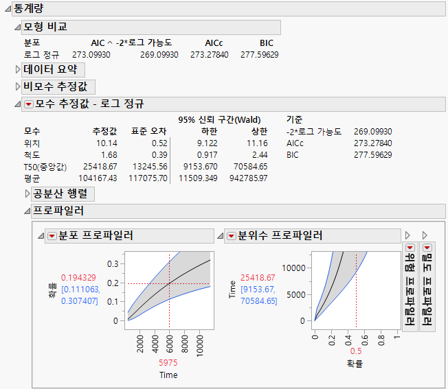

"분포 비교" 보고서 아래에 "통계량" 보고서가 나타납니다. 이 보고서에는 "모형 비교" 보고서, 비모수 및 모수 추정값, 프로파일러 등이 제공됩니다.
그림 3.3 통계량 보고서
Statistics Report
로그 정규 분포에 대한 모수 추정값이 제공됩니다. 프로파일러는 적합 분포를 시각화하고 확률 및 분위수를 추정하는 데 유용합니다. 예를 들어 분위수 프로파일러에서는 추정된 중앙값 고장 시간이 25,418.67시간임을 나타냅니다.
