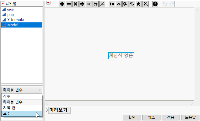

4. 열 목록 아래의 목록에서 모수를 선택합니다.
그림 15.2 모수 선택
Select Parameters
