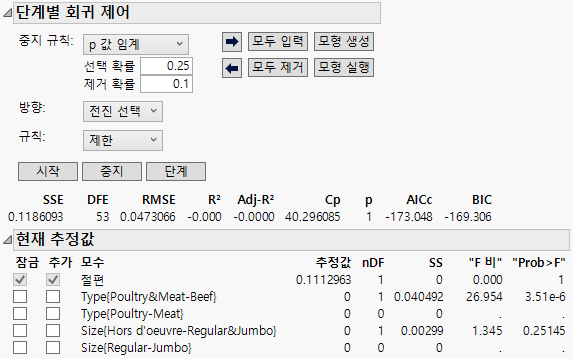

7. 중지 규칙에서 p 값 임계를 선택합니다.
8. 규칙에서 제한을 선택합니다.
그림 5.18 P 값 임계 및 제한 규칙이 설정된 단계별 회귀 제어 패널
Stepwise Control Panel with P-value Threshold and Restrict Rule
기본 규칙으로 선택된 "결합"을 "제한"으로 변경하면 두 항에 대한 "F 비" 및 "Prob > F" 값이 결측으로 표시됩니다. 해당 항은 Type{Poultry-Meat}와 Size{Regular-Jumbo}입니다. 이러한 두 항은 상위 항이 입력될 때까지 모형에 입력될 수 없기 때문입니다.
9. 단계를 클릭합니다.
Type{Poultry&Meat-Beef} 항이 모형에 입력됩니다. 이 항은 "Prob>F" 값이 가장 작으며 해당 값은 "선택 유의확률" 임계값 0.25 미만입니다.
