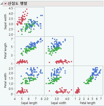

이 예에서는 그룹화 변수를 사용하여 JMP에서 산점도 행렬을 생성하는 방법을 보여 줍니다.
1. 도움말 > 샘플 데이터 폴더를 선택하고 Iris.jmp를 엽니다.
2. 그래프 > 산점도 행렬을 선택합니다.
3. Sepal length, Sepal width, Petal length 및 Petal width를 선택하고 Y, 열을 클릭합니다.
4. Species를 선택하고 그룹을 클릭합니다.
5. 확인을 클릭합니다.
그림 6.7 그룹화 변수를 사용한 초기 예
Initial Example Using a Grouping Variable

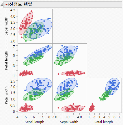

타원과 음영을 추가하여 그룹을 눈에 띄게 만듭니다.
6. "산점도 행렬"의 빨간색 삼각형을 클릭하고 밀도 타원 > 밀도 타원을 선택합니다.
7. "산점도 행렬"의 빨간색 삼각형을 클릭하고 밀도 타원 > 음영 타원을 선택합니다.
그림 6.8 타원이 있는 산점도 행렬의 예
Example of a Scatterplot Matrix with Ellipses
