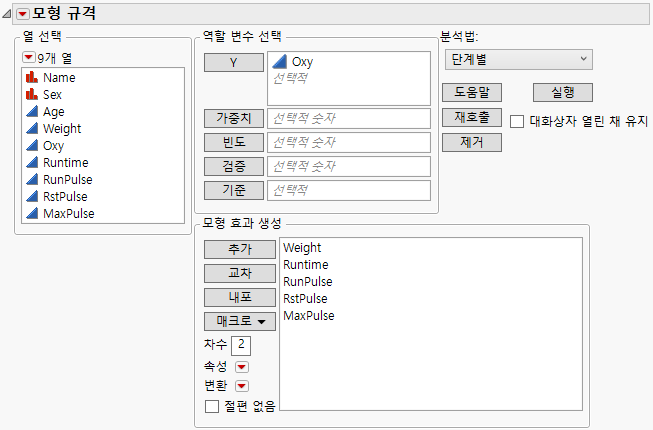

1. 도움말 > 샘플 데이터 폴더를 선택하고 Fitness.jmp를 엽니다.
2. 분석 > 모형 적합을 선택합니다.
3. Oxy를 선택하고 Y를 클릭합니다.
4. Weight, Runtime, RunPulse, RstPulse, MaxPulse를 선택하고 추가를 클릭합니다.
5. 분석법에서 단계별을 선택합니다.
그림 5.1 완료된 모형 적합 시작 창
Completed Fit Model Launch Window
Image shown here검증은 JMP Pro에서만 사용할 수 있습니다.

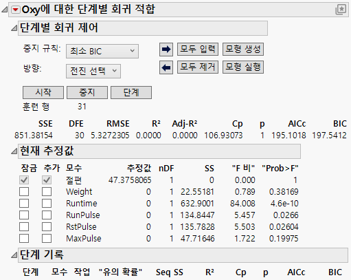

6. 실행을 클릭합니다.
그림 5.2 단계별 보고서 창
Stepwise Report Window
산소 섭취량을 예측하는 적합한 방정식을 찾으려면 서로 다른 여러 회귀 모형을 비교해야 합니다. 단계별 보고서 창의 옵션을 사용하여 효과 조합이 포함된 모형을 검색하고 원하는 모형을 선택합니다.
