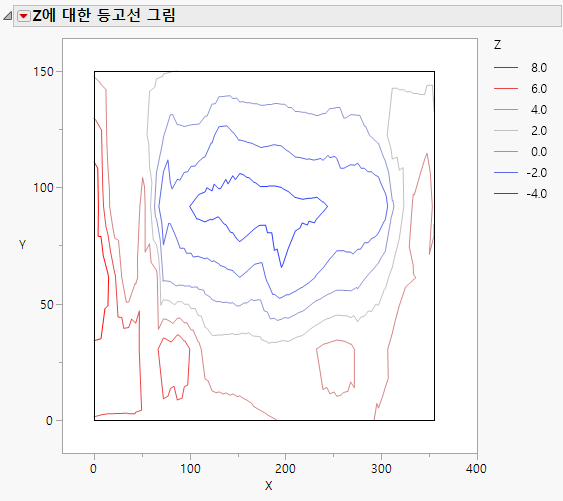

등고선 그림을 생성하려면 x 축과 y 축에 대한 두 개의 변수와 등고선에 대한 하나 이상의 추가 변수가 필요합니다. 여러 y 변수를 사용할 수도 있습니다. 이 예에서는 Little Pond.jmp 샘플 데이터 테이블을 사용합니다. X와 Y는 연못의 좌표입니다. Z는 깊이입니다.
1. 도움말 > 샘플 데이터 폴더를 선택하고 Little Pond.jmp를 엽니다.
2. 그래프 > 등고선 그림을 선택합니다.
3. X 및 Y 좌표를 선택하고 X를 클릭합니다.
4. Z(깊이)를 선택하고 Y를 클릭합니다.
참고: 등고선 그림에서는 X1 및 X2 역할이 X 축과 Y 축에 사용됩니다.
5. 확인을 클릭합니다.
그림 10.2 범례가 있는 등고선 그림의 예
Example of a Contour Plot with Legend
x 축과 y 축은 좌표이고 등고선은 깊이 변수에 의해 정의됩니다. 이 등고선 그림은 기본적으로 깊이를 보여 주는 연못의 맵입니다. 등고선을 더 명확하게 표시하려면 "Z에 대한 등고선 그림" 옆의 빨간색 삼각형을 클릭하고 영역 채우기를 선택합니다.
