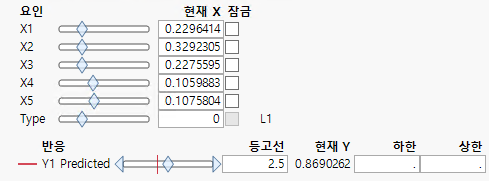

요인 설정 및 컨트롤
"등고선 프로파일러" 보고서에서 요인에 대한 설정을 직접 변경할 수 있습니다.
요인
요인 목록입니다.
현재 X
현재 요인 설정입니다. 상자를 클릭하여 요인 값을 변경하거나, 슬라이더 컨트롤을 사용합니다. 슬라이더 컨트롤을 마우스 오른쪽 버튼으로 클릭하고 슬라이더 크기 재조정을 선택하여 슬라이더 척도를 변경할 수 있습니다. 하나의 값이 변경되면 다른 요인의 값은 동일하게 유지되지만 반응 설정 및 컨트롤의 값은 그에 따라 변경됩니다. 현재 X 위치는 그래프에서 십자기호 선으로 표시됩니다.
잠금
예측 변수가 4개 이상 포함된 혼합물 설계에 나타나는 열입니다. 이 열을 사용하면 다른 혼합 효과가 변경되어 혼합을 조정해야 할 때 설정이 변경되지 않도록 혼합 값에 대한 설정을 잠글 수 있습니다. 잠긴 열이 있으면 혼합의 음영 영역이 새로 제한된 영역을 인식합니다.
그림 4.4 잠금 열
Lock Column
참고: 하나 이상의 요인에 규격 한계가 있는 경우 결합 규격 한계 범위를 보여 주는 직사각형 모양 점선이 등고선 그림에 표시됩니다.
