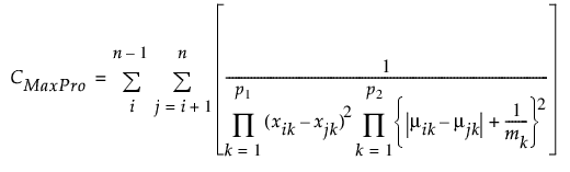

비연속형 요인 유형이 있는 설계의 경우 MaxPro 기준은 Joseph et al. (2020)의 방법론을 따릅니다. p1개의 연속형 요인, p2개의 비연속형 요인, m개 수준의 이산형 요인 k가 있고 n이 지정된 런 수와 같은 경우 MaxPro 기준은 군집에서 다음 기준을 최소화하는 점을 찾습니다.
Equation shown here
