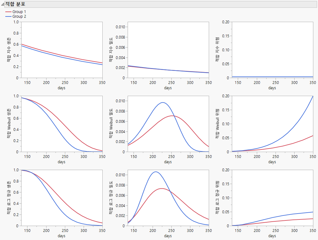

생존 플랫폼에서 "적합 분포 그림" 옵션을 사용하여 지수, Weibull 및 로그 정규 분포에 대한 생존, 밀도 및 위험 그림을 확인할 수 있습니다. 그림은 동일한 축 척도를 공유하므로 분포를 쉽게 비교할 수 있습니다.
그림 14.7 세 분포에 대한 적합 분포 그림
Fitted Distribution Plots for Three Distributions
그래픽 스크립트를 사용하여 이러한 그림을 다른 그래프로 전송할 수 있습니다. 그래프를 복사하려면 복사할 그림을 마우스 오른쪽 버튼으로 클릭하고 편집 > 프레임 내용 복사를 선택합니다. 대상 그림을 마우스 오른쪽 버튼으로 클릭하고 편집 > 프레임 내용 붙여넣기를 선택합니다.
