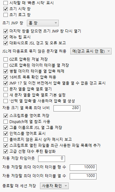

"일반" 페이지에 있는 대부분의 환경 설정은 시작 시 JMP 세션을 사용자 정의합니다. 기타 환경 설정은 파일 처리와 JMP 작업 공간의 일반적인 모양에 대한 환경 설정을 지정합니다.
그림 15.1 일반 환경 설정
General Preferences
표 15.1 일반 페이지의 환경 설정
환경 설정
설명
시작할 때 '빠른 시작' 표시
시작할 때 "빠른 시작" 창을 표시하려면 이 옵션을 선택합니다. 이 옵션은 기본적으로 선택되어 있습니다.
초기 시작 창
시작할 때 초기 시작 창을 표시하려면 이 옵션을 선택합니다. 이 옵션은 기본적으로 선택되어 있습니다.
초기 로그 창
(Windows에만 해당) JMP가 열릴 때 로그를 열려면 이 옵션을 선택합니다.
초기 JMP 시작하기 창
(macOS에만 해당) JMP를 시작할 때마다 "JMP 시작하기" 창을 표시하려면 이 옵션을 선택합니다. 이 옵션은 기본적으로 선택되어 있습니다.
초기 JMP 창
(Windows에만 해당) 나열된 창 중 하나를 기본 창으로 선택합니다. JMP가 시작되면 이 창이 표시됩니다. 홈 창이 기본 창입니다.
홈 창
(macOS) macOS에서 JMP를 시작할 때 JMP 홈 창을 표시하려면 이 옵션을 선택합니다. 이 옵션은 기본적으로 선택되어 있습니다.
마지막 창을 닫으면 초기 JMP 창 다시 열기
(Windows에만 해당) 마지막 JMP 창을 닫을 경우 사용자가 초기 JMP 창으로 설정한 창을 열려면 이 옵션을 선택합니다. 이 옵션이 해제되어 있을 때 마지막 JMP창을 닫으면 JMP도 종료됩니다. 이 옵션은 기본적으로 선택되어 있습니다.
메뉴 팁 표시
(Windows에만 해당) 메인 메뉴 옵션과 빨간색 삼각형 메뉴의 옵션에 툴팁을 표시하려면 이 옵션을 선택합니다. 이 옵션은 기본적으로 선택되어 있습니다.
대화식으로 JSL 경고 및 오류 보고
스크립트 오류를 로그에만 표시하지 않고 새 창에도 표시합니다. 이 옵션은 기본적으로 선택되어 있습니다.
JSL에 따옴표로 묶지 않은 문자열 허용
플랫폼 메시지의 문자열 값아 따옴표로 묶이지 않은 경우 로그에 경고를 출력하려면 이 옵션을 선택합니다. 리터럴 이름보다 따옴표로 묶은 문자열 값을 사용하는 것이 좋습니다.
예(경고 표시 안 함)
따옴표로 묶지 않은 문자열 값을 허용하고 로그에 경고를 출력하지 않습니다. 이 옵션은 기본적으로 선택되어 있습니다.
예(경고 표시)
따옴표로 묶지 않은 문자열 값을 허용하고 로그에 경고를 출력합니다.
아니요
따옴표로 묶지 않은 문자열 값을 무시하고 로그에 경고를 출력하지 않습니다.
GZ로 압축된 저널 저장
디스크 공간을 절약하기 위해 JMP 저널을 압축 형식으로 저장하려면 이 옵션을 선택합니다. 이 옵션은 기본적으로 선택 취소되어 있습니다.
GZ로 압축된 데이터 테이블 열 저장
JMP가 데이터 테이블을 GZ 압축을 사용하여 저장할 수 있도록 하려면 이 옵션을 선택합니다. 이전 버전과의 호환성을 위해 JMP 10은 압축된 파일을 읽을 수 있지만 저장할 수는 없습니다. 이 옵션은 기본적으로 선택 취소되어 있습니다.
병렬 데이터 테이블 열 압축 해제
열을 병렬로 압축 해제하기 위한 설정을 변경하려면 이 옵션을 선택합니다. 이 옵션을 선택 취소하면 매우 큰 테이블을 로드할 수 있습니다. 이 옵션은 기본적으로 선택되어 있습니다.
16비트 목록 확인 압축 허용
고유 값이 65,535개 이하인 열을 압축합니다. 열에 "목록 확인" 특성을 추가합니다. 이 옵션은 기본적으로 선택 취소되어 있습니다.
JMP 17 및 이전 버전에서 압축 열을 열 수 없음 경고 표시
압축 열을 사용하는 테이블을 저장할 때 경고를 표시합니다. 이 경고 메시지는 JMP 17 및 이전 버전에서 테이블을 열 수 없음을 나타냅니다. 이 옵션은 기본적으로 선택되어 있습니다. 자세한 내용은 압축 문자 열에서 확인하십시오.
문자 열을 압축 열로 열기
JMP에서 문자 열을 압축 형식으로 열 수 있게 하려면 이 옵션을 선택합니다. 이 설정은 기본적으로 선택 취소되어 있습니다.
참고: 이 설정을 활성화하면 열 때 JMP에서 열 내용을 검사합니다. 이로 인해 파일을 여는 데 시간이 더 걸릴 수 있습니다.
새 문자 열을 압축 열로 기본 설정
모든 새 문자 열 또는 문자 데이터 유형으로 전환된 열을 압축 열로 저장하려면 이 옵션을 선택합니다. 이 설정은 기본적으로 선택 취소되어 있습니다.
'선택 열 압축'을 사용하여 압축 열 생성
"선택 열 압축" 기능으로 압축 열을 사용할 수 있게 하려면 이 옵션을 선택합니다. 이 옵션은 기본적으로 선택 취소되어 있습니다. 자세한 내용은 데이터 테이블 압축에서 확인하십시오.
자동 크기 열 목록 최대 너비
자동 크기 열 목록 도구의 열 목록 최대 너비(픽셀)를 설정합니다. 기본 설정은 280픽셀입니다.
스크립트를 영어로 저장
영어 이외 버전의 JMP에서는 스크립트를 영어 또는 로컬 언어로 저장할 수 있습니다. 이러한 스크립트에서 열 이름 및 텍스트 문자열과 같이 사용자가 지정하는 값은 데이터 테이블에서와 같은 방식으로 표시됩니다. 하지만 스크립트가 영어 버전 JMP에서 실행될 수 있도록 Distribution 및 Set Value와 같은 명령어는 로컬 언어가 아니라 영어로 표시됩니다. 영어 버전 JMP에서도 글꼴이 필요한 문자를 지원하기만 하면 일본어 변수 이름과 같이 로마 문자가 아닌 문자가 올바르게 표시됩니다.
이 옵션은 기본적으로 선택됩니다. 스크립트를 로컬 언어로 저장하려면 이 옵션을 선택 취소합니다. 이러한 스크립트는 JMP가 동일한 언어로 실행되는 경우에 한해 올바르게 실행됩니다.
그룹 이름으로 JSL 열 그룹 저장
플랫폼에서 저장하는 JSL 스크립트에 열 그룹 이름을 지정하려면 이 옵션을 선택합니다. 기본적으로 스크립트에는 열 그룹 이름이 아니라 열 이름이 포함됩니다.
인덱스를 영어로 표시
JMP 인덱스 섹션을 영어로 표시하거나 현재 로케일의 언어로 표시합니다. 이 옵션은 기본적으로 선택됩니다. 이 옵션이 선택 취소된 경우 다음 항목은 현재 로케일의 언어로 표시됩니다.
• 개체에 대한 메시지 목록
• 표시 상자에 대한 메시지 목록
• JSL 함수에 대한 범주 목록
참고: 각 인덱스 항목에 대한 설명은 항상 현재 로케일의 언어로 표시됩니다. 예는 항상 영어로 표시됩니다.
올바르지 않은 표시 상자 메시지 보고
올바르지 않은 표시 상자 메시지에 대한 정보를 로그로 전송합니다. 이 옵션은 기본적으로 선택 취소되어 있습니다.
이 옵션은 스크립트 개발 중에는 유용할 수 있지만 기존 스크립트에 대해 불필요한 로그가 발생할 수 있습니다.
스크립트로 열린 파일을 최근 사용한 파일 목록에 추가
(Windows에만 해당) JSL Open() 명령으로 열린 파일을 홈 창의 "최근 사용한 파일" 페인과 파일 > 최근 사용한 파일 목록에 포함하려면 이 옵션을 선택합니다. 이 옵션은 기본적으로 선택되어 있습니다.
고급 선형 대수 루틴 활성화
다양한 JMP 플랫폼 및 JSL 함수에서 선형 대수 계산에 BLAS(Basic Linear Algebra Subprograms) 및 LAPACK(Linear Algebra Package) 루틴을 사용할 수 있도록 하려면 이 옵션을 선택합니다. 이 환경 설정이 활성화되지 않은 경우 선형 대수 계산은 느리지만 컴퓨터 간 재현 가능성이 더 높습니다. BLAS 및 LAPACK 루틴은 Windows의 OpenBlas와 macOS의 Accelerate를 사용하여 구현됩니다.
자동 저장 타임아웃
제목 없는 파일을 제외하고 열려 있는 모든 데이터 테이블, 저널, 보고서, 프로젝트 및 스크립트의 내용을 지정된 시간 간격마다 자동으로 저장합니다. 기본 설정은 0분으로, 자동으로 저장하지 않음을 나타냅니다.
자동 저장할 최대 데이터 테이블 행 수
행 수가 지정된 값을 초과하지 않는 경우 데이터 테이블을 자동 저장합니다. 기본 설정은 10,000입니다.
자동 저장할 최대 데이터 테이블 열 수
열 수가 지정된 값을 초과하지 않는 경우 데이터 테이블을 자동 저장합니다. 기본 설정은 1,000입니다.
종료할 때 세션 저장
이 옵션을 사용하면 JMP를 종료할 때 JMP 창의 상태를 저장할 수 있습니다. JMP를 열면 열려 있던 파일 및 창을 비롯하여 저장된 상태가 복원됩니다. 기본 설정은 "사용자 확인"입니다.
