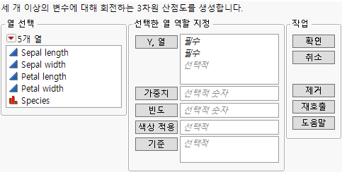

그래프 > 3D 산점도를 선택하여 3D 산점도 플랫폼을 시작합니다.
그림 9.3 3D 산점도 시작 창
The Scatterplot 3D Launch Window
Y, 열
3D 산점도에 표시할 변수를 선택합니다. 변수를 선택하는 순서에 따라 데이터 점이 축에 표시되는 위치가 결정됩니다.
– 첫 번째 변수는 x 축에 나타납니다.
– 두 번째 변수는 y 축에 나타납니다.
– 세 번째 변수는 z 축에 나타납니다.
산점도 아래의 드롭다운 메뉴를 통해 나머지 변수를 대화식으로 할당할 수 있습니다.
가중치
가중치 변수를 사용하여 다음을 수행할 수 있습니다.
– 데이터에 가중치(중요도 또는 영향력) 할당
– 점 크기를 결정하는 네 번째 변수 시각화
참고: 빨간색 삼각형 옵션은 가중치 변수를 고려합니다. 이 변수를 분석에 포함하지 않으려면 시작 창에서 제거하십시오.
가중치 변수를 지정하면 JMP에서 점이 공 모양으로 표시됩니다. 부피가 가중치 값을 나타내도록 공의 척도가 조정됩니다. 산점도 아래의 원 크기 슬라이더를 클릭한 채로 드래그하여 공 크기를 조정합니다.
빈도
각 행에 빈도를 할당하는 데 사용할 변수가 있는 데이터 테이블 열을 식별합니다. 이 옵션은 요약된 데이터에서 각 행에 빈도를 할당하는 경우에 유용합니다.
색상 적용
선택한 변수에 따라 점에 색상을 적용합니다. 선택한 변수가 범주형(명목형 또는 순서형)이면 각 범주가 고유한 색상으로 표시됩니다. 선택한 변수가 연속형이면 색상 그래디언트가 사용됩니다.
기준
각 기준 변수 값에 대해 개별 3D 산점도를 생성합니다. 두 개의 기준 변수가 할당되면 두 기준 변수의 각 조합에 대해 개별 그래프가 생성됩니다.
