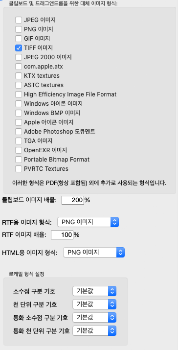

"Mac OS 설정" 환경 설정에서는 그래픽 형식과 파일 연결을 비롯하여 macOS 컴퓨터에 대한 설정을 사용자 정의합니다.
그림 15.24 Mac OS 설정의 환경 설정
Mac OS Settings Preferences
표 15.23 Mac OS 설정 페이지의 환경 설정
환경 설정
설명
클립보드 및 드래그앤드롭을 위한 대체 이미지 형식
JMP에서 다른 응용 프로그램으로 그래픽을 복사하여 붙여넣거나 드래그하여 놓을 때 사용할 그래픽 형식을 하나 이상 선택합니다. 기본 설정은 TIFF입니다.
클립보드 이미지 배율
다른 응용 프로그램에서 그래픽을 표시할 크기를 백분율로 입력합니다. 기본 설정은 200%입니다.
RTF용 이미지 형식
JMP 보고서를 RTF 파일로 저장할 때 그래픽에 사용할 형식을 선택합니다. 기본 설정은 PNG입니다.
RTF 이미지 배율
RTF 문서에서 그래픽을 표시할 크기를 백분율로 입력합니다. 기본 설정은 100%입니다.
HTML용 이미지 형식
JMP 보고서를 HTML 파일로 저장할 때 그래픽에 사용할 형식을 선택합니다. 기본 설정은 PNG입니다.
로케일 형식 설정
숫자 및 통화 값에 사용되는 소수점 및 천 단위 구분 기호를 지정합니다. 기본 설정에서는 시스템 로케일을 사용합니다. 기본이 아닌 설정을 지정하면 해당 설정이 시스템 로케일을 재정의합니다.
