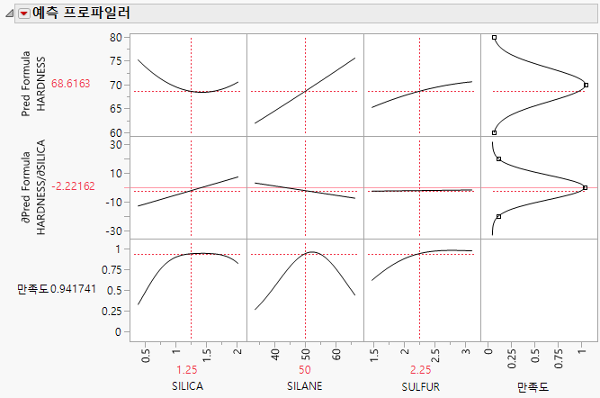

그림 2.10 잡음 요인 예
Noise Factor Example

결과 프로파일러에 반응 함수 및 잡음 요인에 대한 적절한 도함수가 표시됩니다. 도함수는 0에서 최대 만족도를 갖도록 설정됩니다.
8. 프로파일러 메뉴에서 최적화 및 만족도 > 만족도 최대화를 선택합니다.
이렇게 하면 잡음 요인의 전송된 변동을 최소화하여 균형 잡힌 최적 요인 설정을 찾습니다.
