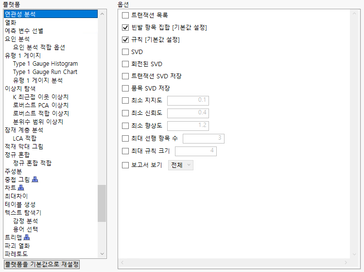

각 분석 보고서에는 기본적으로 표시되는 다양한 그림 및 테이블 옵션이 있습니다. 하지만 특정 분석을 실행할 때마다 표시하려는 추가 옵션이 있을 수도 있습니다. 예를 들어 이변량 분석은 기본적으로 산점도를 표시하지만 분석 시마다 항상 선형 적합을 표시하도록 할 수도 있습니다. "환경 설정" 창의 왼쪽 패널에서 "플랫폼" 옵션을 선택하면 기본 분석 옵션을 설정할 수 있습니다. 분석은 이변량 플랫폼과 같은 플랫폼을 사용하여 실행됩니다. 따라서 이 범주의 이름은 "플랫폼"입니다.
"플랫폼" 목록에서 분석 이름을 강조 표시합니다. 그러면 사용 가능한 옵션이 "옵션" 상자에 표시되며 기본값은 이미 선택되어 있습니다.
일부 플랫폼 환경 설정에는 보고서에 옵션을 표시할지 여부를 제어하기 위한 "설정" 체크박스가 포함되어 있습니다.
• 옵션이 보고서에 표시되지 않도록 하려면 옵션 옆의 설정을 선택하고 해당 옵션은 선택하지 않습니다.
• 옵션이 보고서에 표시되도록 하려면 설정을 선택하고 해당 옵션을 선택합니다.
선택한 플랫폼 옵션을 기본 설정으로 되돌리려면 플랫폼을 기본값으로 재설정을 클릭합니다.
모든 플랫폼을 기본 설정으로 되돌리려면 기본값으로 재설정을 클릭합니다.
그림 15.14 플랫폼 환경 설정
