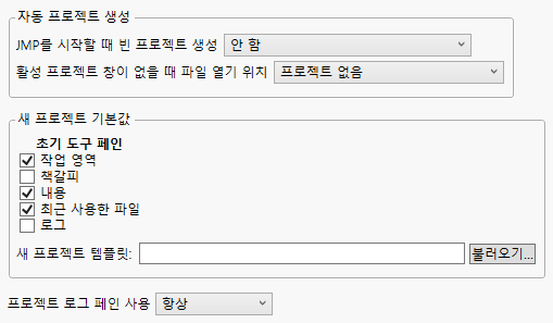

그림 15.7 프로젝트 환경 설정
Projects Preferences

JMP를 시작할 때 빈 프로젝트 생성
JMP를 시작할 때 비어 있는 프로젝트를 생성합니다. "안 함", "항상" 또는 "다른 프로젝트가 열려 있지 않은 경우"를 선택할 수 있습니다. 기본 설정은 "안 함"입니다.
활성 프로젝트 창이 없을 때 파일 열기 위치
새 프로젝트가 자동으로 생성되는 방법을 지정합니다.
프로젝트 없음
프로젝트에 파일을 배치하지 않습니다. 이것이 기본 설정입니다.
프로젝트 열기 또는 프로젝트 없음
열려 있는 프로젝트를 찾은 경우 해당 프로젝트에, 아니면 프로젝트 없음에 파일을 배치합니다.
프로젝트 열기 또는 새 프로젝트
열려 있는 프로젝트를 찾은 경우 해당 프로젝트에, 아니면 새 프로젝트에 파일을 배치합니다.
새 프로젝트
파일을 새 프로젝트에 배치합니다.
초기 도구 페인
프로젝트에 처음 나타나는 도구 페인을 지정합니다. "작업 영역", "내용" 및 "최근 사용한 파일" 도구가 기본적으로 나타납니다.
새 프로젝트 템플릿
새 프로젝트의 템플릿으로 사용할 프로젝트를 지정합니다. 새 프로젝트에는 템플릿과 동일한 창 레이아웃, 연결된 문서, 그래프, 도구 창 및 기타 프로젝트 요소를 갖습니다.
프로젝트 로그 페인 사용
JMP 로그를 사용하는 대신 프로젝트 로그를 사용하려는 경우 지정하십시오. "항상"이 기본 설정입니다.
