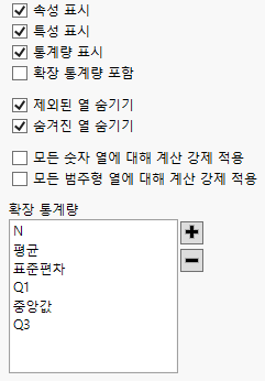

그림 15.11 열 관리자 환경 설정
Columns Manager Preferences

속성 표시
열 속성을 표시합니다. 이 옵션은 기본적으로 선택되어 있습니다.
특성 표시
열 특성을 표시합니다. 이 옵션은 기본적으로 선택되어 있습니다.
통계량 표시
최소값, 최대값, 결측값 수, 고유 값 수, 분포 그래프 및 모든 정수를 포함하여 각 열의 요약 통계량을 표시합니다. 문자 열에는 "분포"와 "모든 정수"만 있습니다. 이 옵션은 기본적으로 선택되어 있습니다.
확장 통계량 포함
기본 요약 통계량 집합과 함께 확장 통계량 필드에 지정된 통계량을 표시합니다.
제외된 열 숨기기
제외됨 플래그가 있는 열을 숨깁니다. 이 옵션은 기본적으로 선택되어 있습니다.
숨겨진 열 숨기기
숨김 플래그가 있는 열을 숨깁니다. 이 옵션은 기본적으로 선택되어 있습니다.
모든 숫자 열에 대해 계산 강제 적용
모든 숫자 열에 대해 모든 수치 통계량을 계산할지 여부를 지정합니다. 기본적으로 선택 취소되어 있습니다.
이 옵션을 선택하면 열 관리자에서 다음 통계량을 계산합니다.
• 연속형 열: 고유 값 수
• 명목형 열: 최소값, 최대값
모든 범주형 열에 대해 계산 강제 적용
모든 범주형 열에 대해 모든 범주형 통계량을 계산할지 여부를 지정합니다. 기본적으로 선택 취소되어 있습니다.
• 비정형 텍스트 열: 결측값 수, 고유 값 수
• 없음 유형 열: 고유 값 수
확장 통계량
확장 통계량 포함 설정을 선택한 경우 표시할 통계량을 지정합니다.
