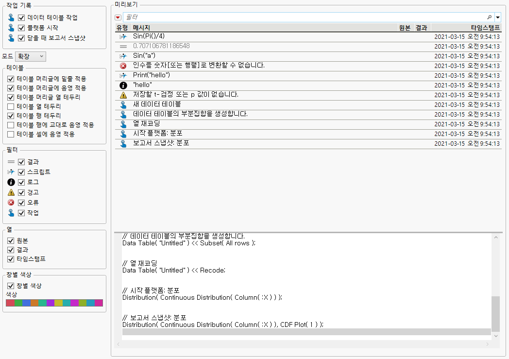

"로그" 환경 설정은 로그에 기록되는 대화식 JMP 작업, 로그 모드, 확장 로그의 모양 및 동작에 대한 사용자 정의를 지정합니다. 로그 미리보기가 환경 설정 옵션 오른쪽에 나타납니다.
그림 15.22 로그 환경 설정
Log Preferences
표 15.21 로그 페이지의 환경 설정
환경 설정 그룹
설명
작업 기록
로그에 기록되는 작업 유형을 제어하는 ​​옵션이 포함되어 있습니다. 보고서를 닫을 때 데이터 테이블, 플랫폼 시작 및 각 보고서의 스크립트에 대한 작업을 기록하도록 선택할 수 있습니다. "작업 기록" 환경 설정은 두 로그 모드에 모두 적용할 수 있습니다. "모두" 옵션은 기본적으로 선택되어 있습니다.
모드
확장 로그(기본 설정)와 텍스트 로그 간에 전환할 수 있습니다.
테이블
확장 로그 내용의 모양을 제어하는 ​​옵션이 포함되어 있습니다. "테이블 머리글에 밑줄 적용", "테이블 머리글에 음영 적용", "테이블 머리글 열 테두리" 및 "테이블 행 테두리"는 기본적으로 선택되어 있습니다.
필터
확장 로그에 나타나는 출력 유형을 제어하는 ​​옵션이 포함되어 있습니다. "모두" 옵션은 기본적으로 선택되어 있습니다.
열
확장 로그에 나타나는 정보 열을 제어하는 ​​옵션이 포함되어 있습니다. 메시지의 원본 유형, 메시지의 결과 유형 및 메시지의 타임스탬프와 같은 정보 열을 표시하거나 숨길 수 있습니다. "모두" 옵션은 기본적으로 선택되어 있습니다.
창별 색상
확장 로그의 행에 로그 출력의 행을 생성한 JMP 창에 따라 색상을 지정할지 여부를 지정합니다. 이 옵션은 기본적으로 선택되어 있습니다. "JMP 기본 설정"이 기본 색상 테마입니다.
