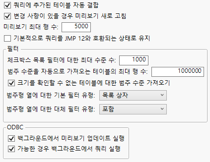

"쿼리 빌더" 환경 설정에서는 쿼리 빌더에서 수행하는 SQL 쿼리를 사용자 정의합니다.
그림 15.18 쿼리 빌더 환경 설정
Query Builder Preferences
표 15.17 쿼리 빌더 페이지의 환경 설정
환경 설정
설명
쿼리에 추가된 테이블 자동 결합
쿼리 빌더에서 키와 공통 열 이름을 기준으로 데이터베이스 테이블을 자동으로 결합합니다. 이 옵션은 기본적으로 선택되어 있습니다. 큰 데이터베이스로 인한 메모리 문제를 방지하려면 이 옵션을 선택 취소합니다.
변경 사항이 있을 경우 미리보기 새로 고침
변경 사항이 발생하면 "쿼리 미리보기" 탭의 데이터 보기를 업데이트합니다. 이 옵션은 기본적으로 선택되어 있습니다.
미리보기 최대 행 수
"쿼리 미리보기" 탭에 표시되는 행의 개수를 제한합니다. 기본 개수는 5,000개입니다.
기본적으로 쿼리를 JMP 12와 호환되는 상태로 유지
쿼리를 JMP 12와 호환되는 상태로 유지합니다. JMP 12와 호환되는 것으로 표시된 쿼리를 JMP 13 이상에서 열면 환경 설정이 어떻게 설정되어 있든 상관없이 호환성 문제를 발생시키는 기능이 숨겨집니다.
체크박스 목록 필터에 대한 최대 수준 수
범주형 변수의 필터를 "체크박스 목록" 필터로 추가할지 여부를 결정합니다. 기본적으로 수준 수가 1,000개를 초과하는 범주형 변수를 추가하면 해당 필터가 포함 필터로 추가됩니다.
범주 수준을 자동으로 가져오는 테이블의 최대 행 수
필터링된 열의 고유 범주 수준을 가져올 최대 행 수를 지정합니다. 최소값은 -1(제한 없음)입니다. 최대값은 10억입니다. 기본적으로 범주형 열의 행 수가 백만 개를 초과할 경우 JMP는 고유한 범주 수준을 자동으로 가져오지 않습니다.
크기를 확인할 수 없는 테이블에 대한 범주 수준 가져오기
행 수를 확인할 수 없는 경우 필터링된 열에 대해 범주 수준을 가져올지 여부를 결정합니다. 기본적으로 선택되어 있습니다. 이 옵션이 선택 취소되어 있으면 해당 필터가 포함 필터로 추가됩니다.
범주형 열에 대한 기본 필터 유형
"목록 상자"를 범주형 열의 기본 필터 유형으로 지정합니다.
범주형 열에 대한 대체 필터 유형
행 수를 확인할 수 없거나 쿼리가 취소될 때 포함 필터를 범주형 열의 기본 필터 유형으로 지정합니다.
백그라운드에서 미리보기 업데이트 실행
쿼리 실행 중에 작업을 계속할 수 있도록 상태를 표시하지 않고 데이터 보기의 "쿼리 미리보기" 탭을 업데이트합니다. 이 옵션은 기본적으로 선택되어 있습니다.
가능한 경우 백그라운드에서 쿼리 실행
쿼리 실행 중에 쿼리 빌더 작업을 계속할 수 있도록 상태를 표시하지 않고 데이터베이스 쿼리를 실행합니다. 이 옵션은 기본적으로 선택되어 있습니다.
