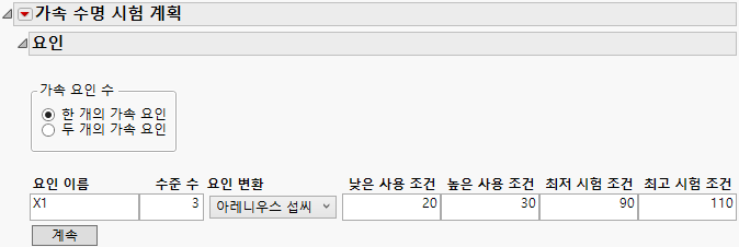

그림 28.1 초기 ALT 시험 계획 창
Initial ALT Test Plan Window
가속 요인 수
한 개의 가속 요인
요인이 하나인 설계를 생성할 때 선택합니다.
두 개의 가속 요인
요인이 두 개인 설계를 생성할 때 선택합니다.
교호작용 항 포함
(요인이 두 개인 모형에만 사용 가능) 교호작용 항을 포함하려면 선택합니다.
요인 이름
각 가속 요인의 이름을 입력합니다.
수준 수
각 가속 요인에 대해 실험에 포함할 수준 수를 입력합니다.
요인 변환
각 가속 요인에 대해 변환 함수를 선택합니다. 이 변환은 수명-스트레스 관계, 즉 전체 스트레스 수준에서 수명 분포가 변하는 방식을 설명합니다. "아레니우스 섭씨", "역수", "로그", "제곱근" 및 "선형" 변환 중에서 하나를 사용할 수 있습니다.
낮은 사용 조건
각 가속 요인에 대해 일반적인 사용 조건의 하한 값을 입력합니다.
높은 사용 조건
각 가속 요인에 대해 일반적인 사용 조건의 상한 값을 입력합니다.
참고: "낮은 사용 조건" 값과 "높은 사용 조건" 값은 같을 수 있습니다. 사용 조건이 단일 값인 경우 동일한 값을 사용합니다.
최저 시험 조건
각 가속 요인에 대해 최저 시험 조건을 입력합니다.
최고 시험 조건
각 가속 요인에 대해 최고 시험 조건을 입력합니다.
참고: 최저 시험 조건과 최고 시험 조건은 설계에서 가속 요인의 끝점을 정의합니다. 초기 후보 런 수는 최저 시험 조건과 최고 시험 조건 사이에서 균등한 간격의 수준입니다. 설계를 구성하기 전에 수준을 조정할 수 있습니다.
