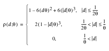

3차 상관 구조도 Y가 평균 m와 공분산 행렬 s2R의 정규 분포를 따른다고 가정합니다. R 행렬은 다음 요소로 구성됩니다.
Equation shown here
다음은 각 요소에 대한 설명입니다.
Equation shown here
Equation shown here
자세한 내용은 Santer(2003)에서 확인하십시오. 3차 상관 구조에 사용되는 세타 모수는 문헌에 자주 사용되는 모수의 역수입니다. 세타가 모형에 영향을 미치지 않을 때 역수가 사용되어 rho의 값이 무한대가 아니라 0이 됩니다.
