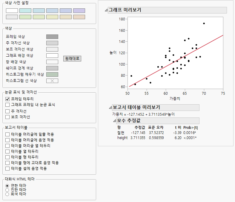

그림 15.4 스타일 환경 설정
Styles Preferences

색상 사전 설정
"색상 사전 설정"에서는 보고서, 그래프, 차트 등의 모양을 사용자 정의하는 데 사용할 사전 정의된 색상 집합을 제공합니다. 다양한 요소에 선택한 색상의 여러 색조가 적용됩니다.
참고: 창에도 선택한 색상이 적용됩니다.
프레임 색상
그래프 프레임 및 눈금 표식에 적용되는 색상을 정의합니다. 기본 색상을 클릭하여 변경할 수 있습니다.
주 격자선 색상
주 격자선 색상을 정의합니다. 기본 색상을 클릭하여 변경할 수 있습니다.
보조 격자선 색상
보조 격자선 색상을 정의합니다. 기본 색상을 클릭하여 변경할 수 있습니다.
그래프 배경 색상
색상 상자를 클릭하여 모든 그래프의 배경 색상을 선택합니다. 기본 색상을 클릭하여 변경할 수 있습니다.
창 배경 색상
색상 상자를 클릭하여 모든 보고서 및 데이터 테이블의 배경 색상을 선택합니다. 기본 색상을 클릭하여 변경할 수 있습니다.
셰이프 경계 색상
색상 상자를 클릭하여 셰이프 파일 경계의 색상을 선택합니다.
히스토그램 채우기 색상
히스토그램을 채울 색상을 정의합니다. 기본 색상을 클릭하여 변경할 수 있습니다.
히스토그램 선 색상
히스토그램 선 색상을 정의합니다. 기본 색상을 클릭하여 변경할 수 있습니다.
원래
기본 색상 설정을 복원하려면 클릭합니다.
프레임 테두리
축에만 테두리를 표시합니다. 이 옵션은 기본적으로 선택되어 있습니다.
그래프 프레임 내 눈금 표식
그래프 프레임 내에 축 눈금 표식을 표시합니다. 이 옵션은 기본적으로 선택 취소되어 있습니다.
주 격자선
그래프에 주 격자선을 표시합니다. 이 옵션은 기본적으로 선택 취소되어 있습니다.
보조 격자선
그래프에 보조 격자선을 표시합니다. 이 옵션은 기본적으로 선택 취소되어 있습니다.
테이블 머리글에 밑줄 적용
테이블 머리글 아래에 테두리를 표시합니다. 이 옵션은 기본적으로 선택 취소되어 있습니다.
테이블 머리글에 음영 적용
테이블 머리글에 음영을 표시합니다. 이 옵션은 기본적으로 선택되어 있습니다.
테이블 머리글 열 테두리
테이블 머리글의 열 사이에 구분선을 표시합니다. 이 옵션은 기본적으로 선택되어 있습니다.
테이블 열 테두리
테이블 열 사이에 테두리를 표시합니다. 이 옵션은 기본적으로 선택 취소되어 있습니다.
테이블 행 테두리
테이블 행 사이에 테두리를 표시합니다. 이 옵션은 기본적으로 선택 취소되어 있습니다.
테이블 행에 교대로 음영 적용
테이블 행에 교대로 음영을 표시합니다. 이 옵션은 기본적으로 선택 취소되어 있습니다.
테이블 셀에 음영 적용
테이블 셀에 음영을 표시합니다. 이 옵션은 기본적으로 선택 취소되어 있습니다.
대화식 HTML 테마
대화식 HTML 페이지의 색상 테마를 지정합니다. 기본 테마는 "연한 테마"입니다.
