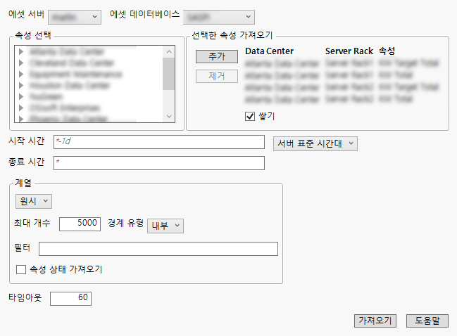

속성 변경 스크립트
속성 변경 스크립트를 사용하면 속성을 추가, 제거 또는 수정하여 테이블을 수정할 수 있습니다. 데이터 테이블의 테이블 패널에서 속성 변경 스크립트를 선택하면 PI 서버 가져오기 대화상자와 비슷한 대화상자가 열립니다.
그림 3.63 속성 변경 창
The Change Attributes Window
"시작 시간" 및 "종료 시간"과 같이 데이터 범위를 수정하는 필드는 "속성 변경" 창에서 비활성화됩니다. 기존 속성은 "선택한 속성 가져오기" 상자에서 기울임꼴로 표시됩니다.
