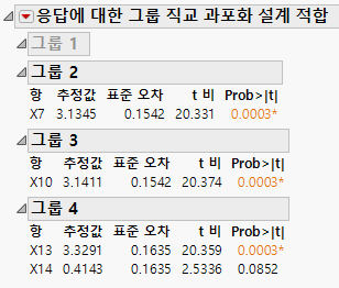

그룹 직교 과포화 설계 적합 보고서에는 두 섹션이 있습니다. 첫 번째 섹션에서는 그룹을 한 번에 하나씩 적합시켜 각 그룹 내에서 활성 효과의 추정값을 보고합니다. 활성 그룹만 표시됩니다. 이것이 분석의 1단계입니다. 2단계에서는 결합 모형이 구성됩니다.
그림 27.5 1단계 결과
Stage 1 Findings
항
활성으로 식별된 주효과입니다.
추정값
주효과에 대한 Y 회귀 적합의 모수 추정값입니다.
표준 오차
그룹 1의 가짜 요인을 사용하여 계산된 추정값의 표준 오차입니다.
t 비
추정값을 표준 오차로 나눈 값입니다.
Prob>|t|
t 비와 오차 DF(자유도)를 사용하여 계산된 p 값입니다.

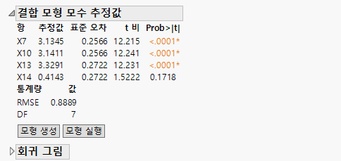

보고서의 두 번째 섹션에는 2단계 분석의 결과가 포함되어 있습니다. 2단계에서는 설계 결과를 평가하는 데 사용되는 모형을 구성합니다.
그림 27.6 2단계 결과
Stage 2 Results
항
활성으로 식별된 주효과입니다.
추정값
표준 오차
전체 데이터 집합을 사용하여 지정된 모형과 절편을 적합시켜 구한 추정값의 표준 오차입니다.
t 비
Prob>|t|
RMSE
평균 제곱 오차의 제곱근입니다.
DF
RMSE를 생성하는 데 사용되는 오차 추정값과 관련된 자유도입니다.
