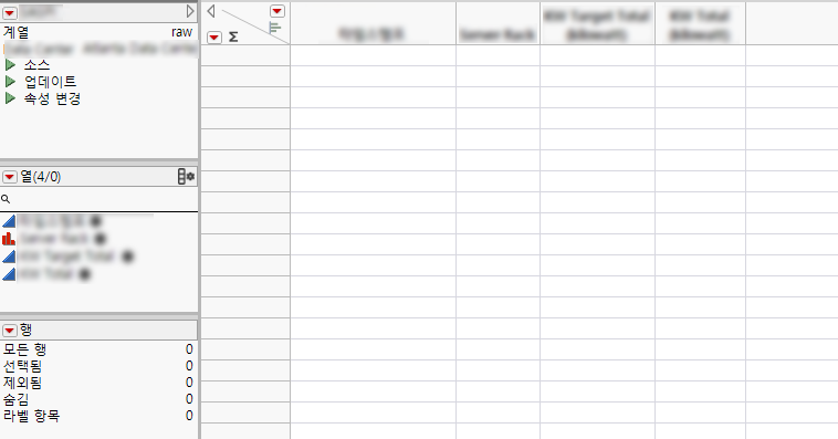

PI 서버에서 데이터를 가져와 생성된 기존 데이터 테이블은 데이터 테이블의 테이블 패널에서 업데이트 스크립트를 선택하여 업데이트할 수 있습니다.
그림 3.61 PI 서버 가져오기를 통해 가져온 테이블
Imported Table from PI Server Import

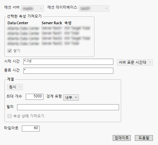

업데이트 스크립트를 선택하면 PI 서버 가져오기 대화상자와 비슷한 대화상자가 열립니다.
그림 3.62 PI 서버 가져오기 업데이트 창
PIServer Import Update Window
사용 가능한 필드를 사용하여 추가할 데이터 범위를 지정합니다.
업데이트를 클릭하면 지정된 데이터를 기존 데이터의 마지막 행 뒤에 추가하여 데이터 테이블이 업데이트됩니다.
