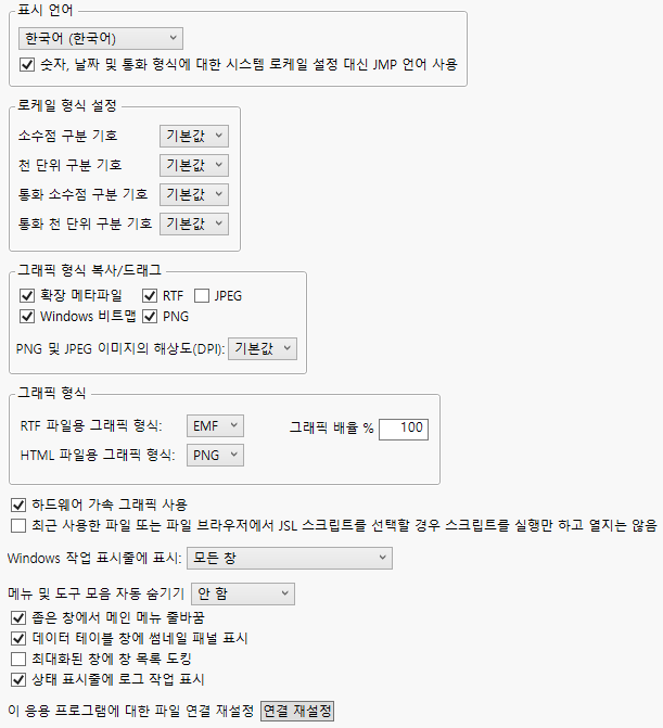

Windows 관련 환경 설정에서는 메뉴 및 도구 모음 자동 숨기기와 기본 그래픽 형식 선택을 비롯하여 Windows 컴퓨터에 대한 설정을 사용자 정의합니다.
그림 15.23 Windows 관련 환경 설정
Windows Specific Preferences
표 15.22 Windows 관련 페이지의 환경 설정
환경 설정
설명
표시 언어
JMP를 실행하는 데 사용할 언어를 선택합니다.
일반적으로 숫자, 날짜 및 통화 형식에 대한 설정은 운영 체제의 로케일 설정에 따라 결정됩니다. 이러한 형식을 결정하는 데 선택한 언어를 사용하려면 언어 메뉴 아래의 옵션을 선택합니다.
파일 > 열기와 같이 운영 체제에서 제공되는 창에 표시되는 텍스트는 언어 설정의 변경 사항을 반영하지 않습니다.
참고:
• 표시 언어를 변경한 후에는 JMP를 닫았다가 다시 시작해야 언어 설정이 완전히 적용됩니다.
숫자, 날짜 및 통화 형식에 대한 시스템 로케일 설정 대신 JMP 언어 사용
JMP 표시 언어를 사용하여 숫자, 날짜 및 통화 형식을 지정합니다.
로케일 형식 설정
숫자 및 통화 값에 사용되는 소수점 및 천 단위 구분 기호를 지정합니다. 기본 설정에서는 시스템 로케일과 "표시 언어" 환경 설정의 설정을 사용합니다. 기본이 아닌 설정을 지정하면 해당 설정이 "표시 언어" 환경 설정과 시스템 로케일을 재정의합니다.
그래픽 형식 복사/드래그
JMP에서 다른 응용 프로그램으로 그래픽을 복사하여 붙여넣거나 드래그하여 놓을 때 사용할 그래픽 형식을 하나 이상 선택합니다. 확장 메타파일, Windows 비트맵, RTF 및 PNG가 기본적으로 선택되어 있습니다. PNG 및 JPEG 이미지의 해상도는 기본값입니다.
PNG 및 JPEG 이미지의 해상도(DPI)
그래픽 형식을 복사할 때 사용할 DPI를 지정합니다. "기본값"(96) 또는 "300" 중에서 선택할 수 있습니다. 늘리거나 간행물에 포함하거나 인쇄해야 하는 이미지에는 "300"이 더 적합합니다. 하지만 이 설정을 선택하면 메모리 사용량이 늘어나고 이미지의 경우 생성 속도가 느려집니다.
다음 스크립트를 사용하면 기본 DPI를 설정할 수 있습니다. 원하는 경우 숫자를 다른 DPI로 변경한 후 스크립트를 실행합니다.
Pref( Save Image DPI( 600 ) );
위의 스크립트를 실행한 후 기본 DPI를 확인하려면 다음 스크립트를 실행합니다.
Get Preferences( Save Image DPI );
더 높은 DPI를 지정하는 방법에 대한 자세한 내용은 내보낸 그래픽의 그래픽 DPI 설정에서 확인하십시오.
그래픽 형식
JMP 보고서를 RTF 파일(EMF, PNG 또는 JPEG) 또는 HTML 파(PNG, JPEG, GIF 및 SVG)일로 저장할 때 그래픽에 사용할 형식을 선택합니다.
"그래픽 배율 %" 상자에는 다른 응용 프로그램에서 그래픽을 표시할 크기를 백분율로 입력합니다. 선택한 응용 프로그램의 일부 버전에서는 이 기능이 작동하지 않을 수도 있습니다. 100%가 기본 설정입니다.
하드웨어 가속 그래픽 사용
비디오 성능을 높이기 위해 컴퓨터의 GPU(그래픽 처리 장치)를 활용합니다. JMP 창을 그릴 때 컴퓨터 속도가 느린 경우 이 옵션을 선택하는 것이 좋습니다. 이 기능은 아직 시험 단계인 기능입니다.
최근 사용한 파일 또는 파일 브라우저에서 JSL 스크립트를 선택할 경우 스크립트를 실행만 하고 열지는 않음
모든 스크립트가 스크립트를 열 때 실행되도록 하려면 이 옵션을 선택합니다. 이 옵션이 선택되어 있으면 스크립트에 대한 스크립트 창은 열리지 않습니다. 이 옵션은 기본적으로 선택 취소되어 있습니다.
Windows 작업 표시줄에 표시
Windows 작업 표시줄에 표시할 JMP 창을 선택합니다. 기본적으로 "모든 창"이 선택되어 있습니다. 기본 JMP 창과 데이터 테이블 창을 표시하도록 선택할 수도 있습니다.
메뉴 및 도구 모음 자동 숨기기
메뉴 및 도구 모음을 숨길 시기를 결정하는 규칙을 선택합니다. 메뉴와 도구 모음은 보고서 창에 기본적으로 표시됩니다. 다른 창에서는 메뉴 및 도구 모음이 창 높이를 기준으로 표시됩니다. 기본 설정은 "안 함"입니다.
좁은 창에서 메인 메뉴 줄바꿈
창 너비가 메뉴 너비보다 좁을 경우 메뉴를 줄바꿈해서 여러 줄로 표시하려면 이 옵션을 선택합니다. 이 옵션은 기본적으로 선택되어 있습니다.
데이터 테이블 창에 썸네일 패널 표시
데이터 테이블 하단에 보고서의 썸네일 패널을 표시하려면 이 옵션을 선택합니다. 이 옵션은 기본적으로 선택되어 있습니다.
최대화된 창에 창 목록 도킹
JMP 창을 최대화할 경우 "창 목록"을 자동으로 도킹하려면 이 옵션을 선택합니다. 이 옵션은 기본적으로 선택 취소되어 있습니다.
상태 표시줄에 로그 작업 표시
로그 창에서 활동이 감지되었을 때 나타나는 상태 표시줄에 아이콘을 표시하려면 이 옵션을 선택합니다. 그런 다음 아이콘을 클릭하여 로그 창을 맨 앞으로 가져올 수 있습니다. 이 옵션은 기본적으로 선택되어 있습니다.
이 응용 프로그램에 대한 파일 연결 재설정
모든 JMP 파일 유형을 실행 중인 JMP 버전과 연결하려면 이 버튼을 클릭합니다.
