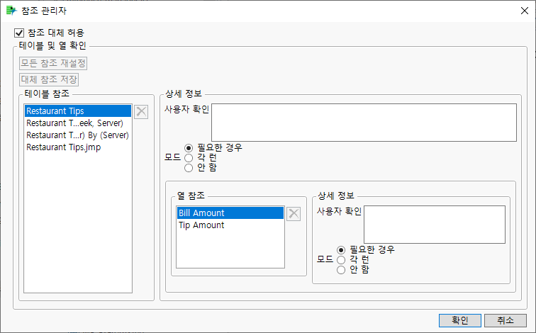

워크플로우 빌더 참조 관리자
참조 관리자를 사용하여 워크플로우의 테이블 및 열 참조를 제어할 수 있습니다. 워크플로우를 생성하는 동안 테이블 및 열 참조의 동적 대체를 제어하는 데 사용합니다. 또한 워크플로우를 실행한 후 대체 선택 항목을 워크플로우 코드에 저장하거나 원래 참조로 재설정하는 데 사용합니다.
그림 13.6 워크플로우 빌더 참조 관리자
Workflow Builder Reference Manager
참조 대체 허용
동적 참조 대체를 활성화하거나 비활성화합니다. 이 옵션은 빨간색 삼각형 메뉴의 참조 대체 허용 옵션과 동일합니다. 워크플로우가 실행될 때 찾을 수 없는 테이블 또는 열에 대한 메시지를 표시하려면 이 옵션을 선택한 상태로 둡니다. 이렇게 하면 열 이름이 다른 여러 데이터 테이블에서 워크플로우를 사용할 수 있습니다.
모든 참조 재설정
(대체 항목이 있는 워크플로우를 실행한 후 사용 가능) 단계 코드의 테이블 및 열 참조를 원래 참조로 재설정합니다.
대체 참조 저장
(대체 항목이 있는 워크플로우를 실행한 후 사용 가능) 단계 코드의 테이블 및 열 참조를 워크플로우 실행 중에 선택한 테이블 및 열로 업데이트합니다.
테이블 참조
대체 옵션을 설정할 수 있는 테이블 목록을 표시합니다. "상세 정보" 섹션을 사용하여 대체를 정의합니다.
사용자 확인
(선택적) 테이블 대체 대화상자 창에 대한 사용자 확인을 설정할 수 있습니다.
모드
워크플로우에서 대체 테이블을 확인하는 시나리오를 정의합니다.
필요한 경우
참조된 테이블을 찾을 수 없는 경우 워크플로우에서 대체 테이블 확인 메시지를 표시합니다.
각 런
매 런마다 워크플로우에서 테이블 확인 메시지를 표시합니다.
안 함
워크플로우에서 데이터 테이블에 대한 확인 메시지를 표시하지 않습니다. 없는 경우 해당 데이터 테이블이 필요한 단계가 실행되지 않습니다.
열 참조
선택한 테이블에 대해 대체 옵션을 설정할 수 있는 열 목록을 표시합니다. "상세 정보" 섹션을 사용하여 대체를 정의합니다.
사용자 확인
(선택적) 열 대체 대화상자 창에 대한 사용자 확인을 설정할 수 있습니다.
모드
워크플로우에서 대체 열을 확인하는 시나리오를 정의합니다.
필요한 경우
참조된 열을 찾을 수 없는 경우 워크플로우에서 대체 열 확인 메시지를 표시합니다.
각 런
매 런마다 워크플로우에서 열 확인 메시지를 표시합니다.
안 함
워크플로우에서 열에 대한 확인 메시지를 표시하지 않습니다. 없는 경우 해당 열이 필요한 단계가 실행되지 않습니다.
