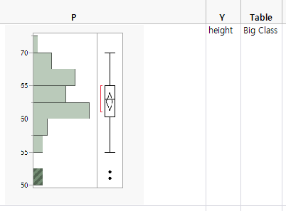

JMP 그래프를 새로운 JMP 데이터 테이블에 추가할 수 있습니다. 그래프를 마우스 오른쪽 버튼으로 클릭하고 편집 > 이 그래프를 포함하는 테이블 생성을 선택합니다. 새 데이터 테이블에 해당 그래프 및 변수가 표시됩니다. 행과 열의 크기를 조정하여 그래프를 확대할 수 있습니다.
그림 9.46 데이터 테이블에 추가된 히스토그램 및 Y 변수
Histogram and Y Variable Added to Data Table
