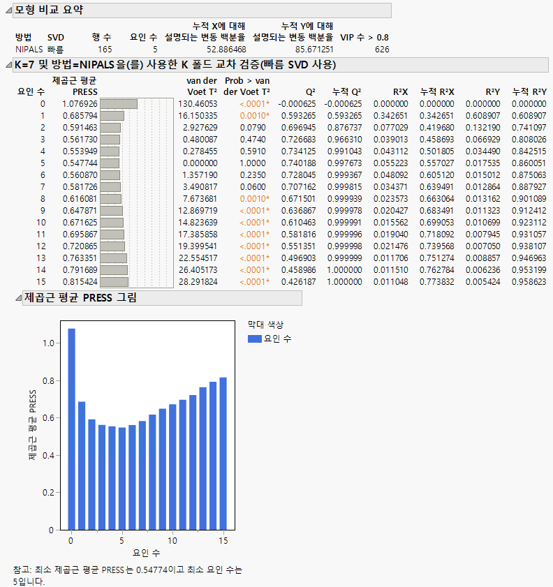

그림 6.15 부분 최소 제곱 보고서
Partial Least Squares Report
"제곱근 평균 PRESS 그림"에서는 요인 수가 5일 때 제곱근 평균 PRESS가 최소화된다는 것을 보여 줍니다. 이 내용은 "제곱근 평균 PRESS 그림" 아래의 "참고"에 명시되어 있습니다. 5개의 요인을 사용한 NIPALS 적합(빠른 SVD 사용) 보고서가 생성되었습니다.
