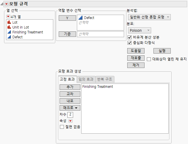

6. Finishing Treatment를 선택하고 "고정 효과" 탭에서 추가를 클릭합니다.
그림 9.9 고정 효과를 보여 주는 완료된 모형 적합 시작 창
Completed Fit Model Launch Window Showing Fixed Effects

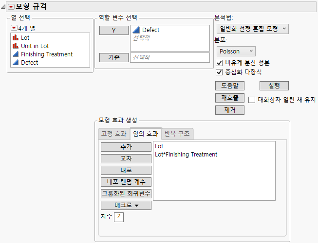

8. Lot를 선택하고 추가를 클릭합니다.
9. "열 선택" 목록에서 Finishing Treatment를 선택하고 "임의 효과" 탭에서 Lot를 선택한 후 교차를 클릭합니다.
그림 9.10 임의 효과 탭을 보여 주는 완료된 모형 적합 시작 창
Completed Fit Model Launch Window Showing Random Effects Tab
10. 실행을 클릭합니다.

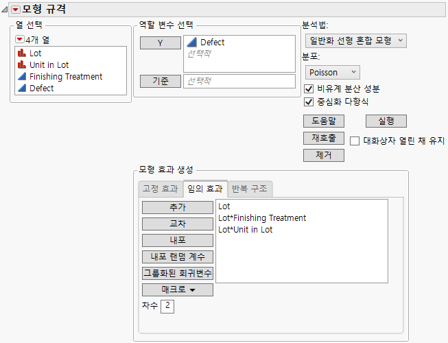

13. Unit in Lot를 선택하고 추가를 클릭합니다.
14. "열 선택" 목록에서 Lot를 선택하고 "임의 효과" 탭에서 Unit in Lot를 선택한 후 내포를 클릭합니다.
그림 9.12 임의 효과 탭을 보여 주는 완료된 모형 적합 시작 창
15. 실행을 클릭합니다.

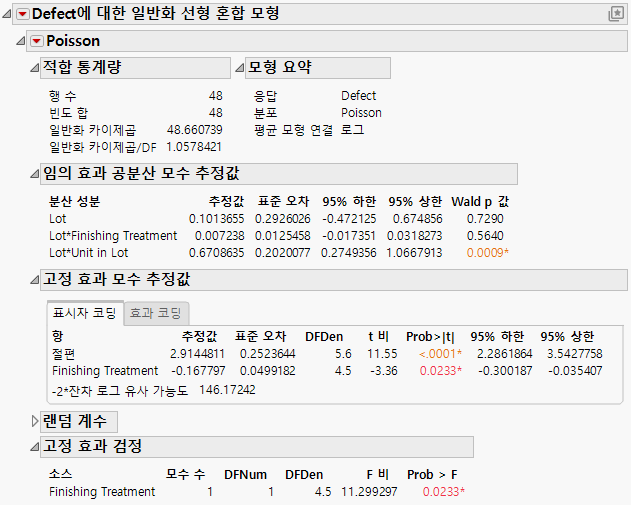

그림 9.13 일반화 선형 혼합 모형 보고서 창
Generalized Linear Mixed Model Report Window
지금은 "일반화 선형 혼합 모형" 보고서의 "적합 통계량" 섹션에서 "일반화 카이제곱/DF" 통계량이 1.06입니다. 이 값은 1에 가까우므로 데이터의 과대산포가 모형에서 설명되었음을 나타냅니다. 이제, 이 모형을 사용하여 결함 수를 10개 미만으로 유지하는 마무리 처리 수준을 판별할 수 있습니다.
