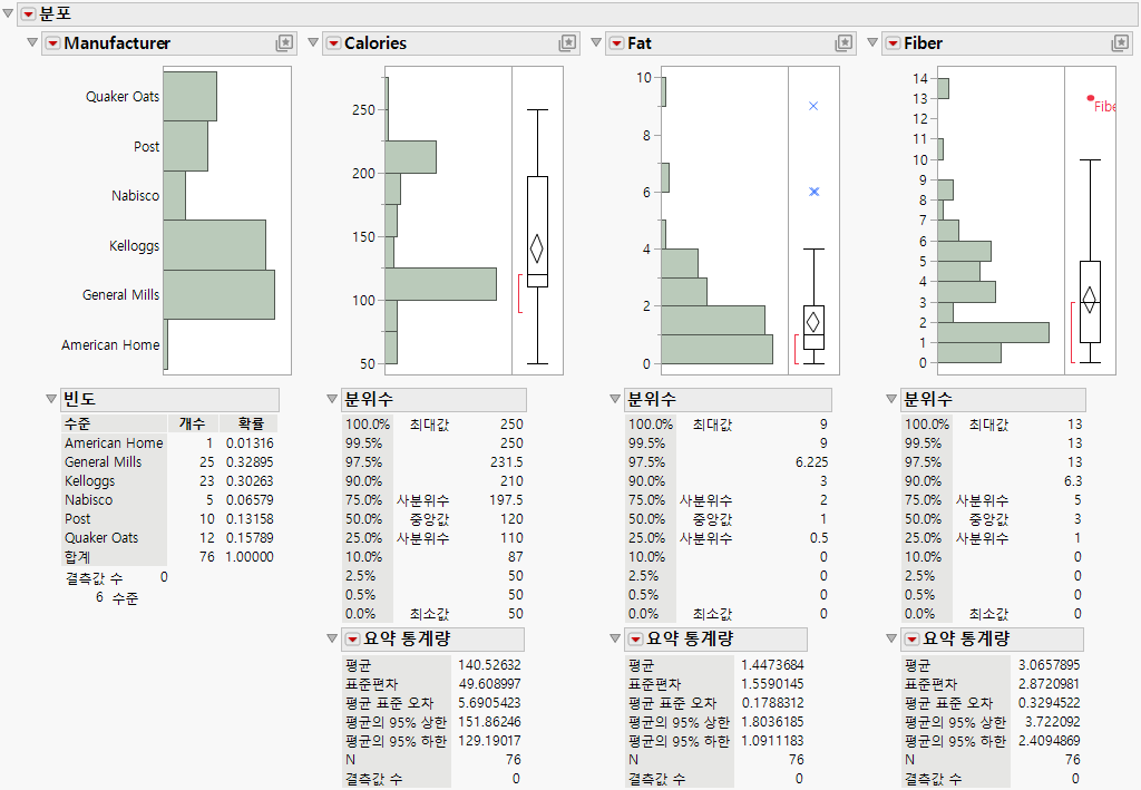

분포 생성
1. 도움말 > 샘플 데이터 폴더를 선택하고 Cereal.jmp를 엽니다.
2. 분석 > 분포를 선택합니다.
3. Ctrl 키를 누른 채로 Manufacturer, Calories, Fat 및 Fiber를 클릭합니다.
4. Y, 열을 클릭한 후 확인을 클릭합니다.
그림 6.2 Manufacturer, Calories, Fat 및 Fiber 분포
Distributions for Manufacturer, Calories, Fat, and Fiber
"Fiber" 분포에서는 다음을 확인할 수 있습니다.
– "Fiber" 상자 그림에 표시된 것처럼 "Fiber One"과 "All-Bran with Extra Fiber"가 가장 많은 섬유질을 함유하고 있습니다. 이들 시리얼은 섬유질 함량에 있어서 이상치입니다.
Cereal.jmp에서 "Fiber One"이 포함된 행에는 라벨이 있습니다. 이 라벨은 그래프의 데이터 점 옆에 시리얼 이름을 표시합니다. 전체 라벨을 표시하려면 오른쪽 세로 테두리를 오른쪽으로 드래그합니다. 라벨이 없는 데이터 점을 커서로 가리키면 "All Bran with Extra Fiber"가 표시됩니다.
"Fat" 분포에서는 다음을 확인할 수 있습니다.
– "Fat" 상자 그림에서 맨 위 데이터 점(x 표식)을 커서로 가리키면 "100% Nat. Bran Oats & Honey"가 지방 함량이 가장 높음을 알 수 있습니다.
– "Fat"의 "분위수" 보고서에서 지방 함량의 중앙값은 1g입니다.
"Calories"의 "분위수" 보고서에서는 다음을 확인할 수 있습니다.
– 최대 칼로리는 250입니다.
– 최소 칼로리는 50입니다.

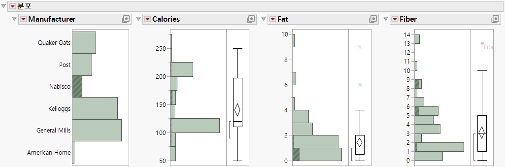

5. "Manufacturer" 히스토그램에서 "Nabisco" 막대를 클릭합니다.
그림 6.3 Nabisco 시리얼의 분포
Distributions for Nabisco Cereals
"Nabisco" 시리얼의 칼로리("Calories"), 지방("Fat") 및 섬유질("Fiber") 분포가 다른 히스토그램에서 강조 표시됩니다. "Nabisco" 시리얼의 칼로리, 지방 및 섬유질 분포를 전체 데이터의 칼로리, 지방 및 섬유질 분포와 비교해서 볼 수 있습니다. 예를 들어 "Nabisco" 시리얼의 지방 분포는 전체 데이터의 지방 분포보다 낮습니다.

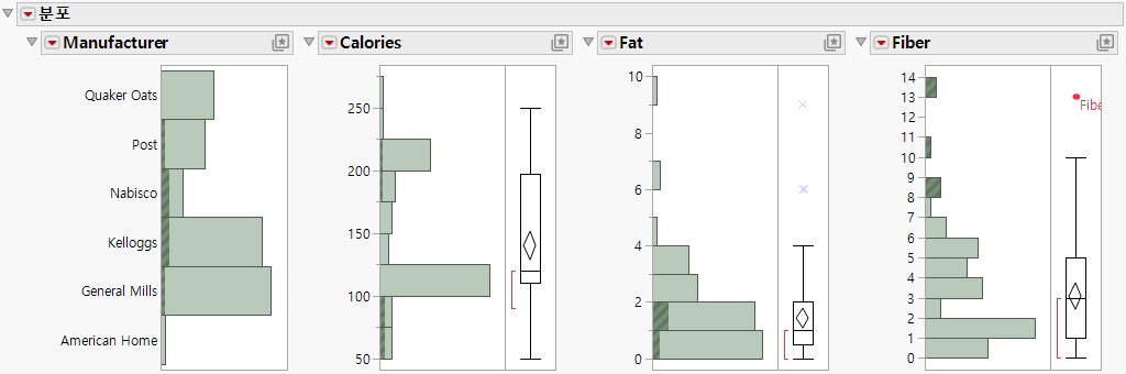

6. 첫 번째 "Fiber" 막대 위를 클릭하여 모든 막대를 선택 취소합니다.
7. Shift 키를 누른 채 "Fiber" 히스토그램에서 값이 8보다 큰 모든 히스토그램 막대를 클릭합니다.
그림 6.4 고섬유질 시리얼
High-Fiber Cereals
섬유질이 가장 많은 시리얼이 "Calories" 및 "Fat" 히스토그램에서 강조 표시됩니다. 히스토그램이 연결되어 있기 때문에 섬유질이 많은 시리얼 중 일부는 지방도 적다는 것을 알 수 있습니다.
8. Ctrl+Shift를 누른 채 "Calories" 히스토그램에서 값이 200 또는 200에 가까운 두 개의 히스토그램 막대를 선택 취소합니다.
고칼로리 시리얼이 히스토그램에서 제거됩니다.

결과 해석
결과를 살펴보면 다음 질문에 대한 답을 얻을 수 있습니다.
어떤 시리얼이 섬유질이 가장 많습니까?
"Fiber" 상자 그림에서 "All-Bran with Extra Fiber"와 "Fiber One"이 가장 많은 섬유질을 함유하고 있음을 알 수 있습니다. 이 두 시리얼은 이상치입니다.
평균, 최소 및 최대 칼로리는 얼마입니까?
"Calories" 히스토그램에서 칼로리가 50에서 275 사이임을 알 수 있습니다. "Calories"의 "분위수"에서는 칼로리가 50에서 250 사이이며, 칼로리의 중앙값이 120임을 알 수 있습니다. 이 분포는 균등하지 않습니다.
지방 함량의 중앙값은 얼마입니까?
"Fat"의 "분위수" 보고서에서 지방 함량의 중앙값이 1g임을 알 수 있습니다.
어떤 시리얼이 가장 많은 지방을 함유하고 있습니까?
"Fat" 상자 그림에서 "100% Nat. Bran Oats & Honey"가 지방 함량이 가장 높음을 알 수 있습니다. 이 시리얼은 이상치입니다.
결론
섬유질 섭취량을 늘리기 위해 "All-Bran with Extra Fiber"와 "Fiber One"을 먹어 보기로 결정했습니다. 이들 시리얼은 칼로리와 지방 함량이 낮습니다. 대부분의 시리얼은 지방 섭취량을 크게 늘리지 않지만, 지방 함량이 높은 "100% Nat. Bran Oats & Honey"는 피하려고 합니다. 또한 대부분의 시리얼은 지방 함량이 비교적 적지만 칼로리가 반드시 낮은 것은 아닙니다.
