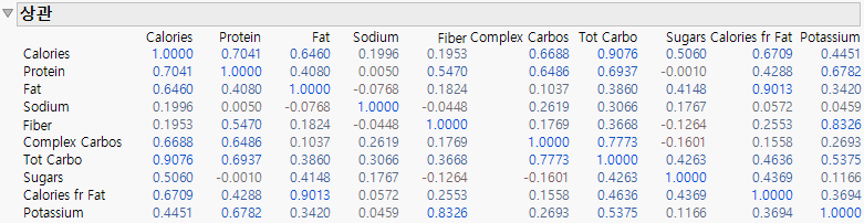

"다변량" 보고서가 나타납니다. 이 보고서에는 기본적으로 "상관" 보고서와 "산점도 행렬"이 포함됩니다. "상관" 보고서는 각 반응 변수(Y) 쌍 간 선형 관계의 강도가 요약된 상관계수의 행렬입니다. 파란색이 진한 숫자일수록 상관관계가 높습니다.
그림 6.7 상관 보고서
Correlations Report
다음 사항에 유의하십시오.
– "Calories" 열에서 칼로리는 나트륨 및 섬유질을 제외한 모든 변수와 높은 상관관계가 있습니다.
– "Fiber" 열에서 섬유질과 칼륨은 높은 상관관계가 있는 것으로 나타납니다.
– "Sodium" 열에서 나트륨은 다른 변수와 높은 상관관계가 없습니다.

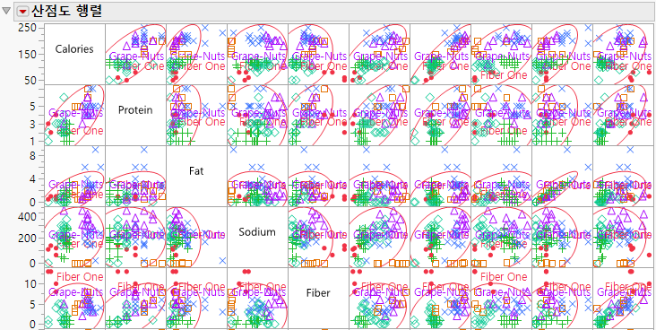

"산점도 행렬"의 밀도 타원은 변수 간의 관계를 더 자세히 나타냅니다.
4. "산점도 행렬" 개요 옆의 빨간색 삼각형에서 밀도 타원을 선택합니다.
이렇게 하면 각 산점도에 95% 이변량 정규 밀도 타원이 표시됩니다.
그림 6.8 산점도 행렬의 일부
Portion of the Scatterplot Matrix
각 변수 쌍이 이변량 정규분포를 따른다고 가정하면 밀도 타원은 전체 점의 약 95%를 둘러쌉니다. 타원이 비교적 둥근 형태이고 대각선 방향이 아니면 해당 변수 간에 상관관계가 없는 것입니다. 타원이 좁고 대각선 방향이면 해당 변수 간에 상관관계가 높은 것입니다.
다음 사항에 유의하십시오.
– "Sodium" 행에서는 타원이 비교적 둥근 형태입니다. 이 모양은 나트륨이 다른 변수와 상관관계가 없음을 나타냅니다.
– "Fat" 행에서는 "Nat. Bran Oats & Honey", "Cracklin’ Oat Bran" 및 "Banana Nut Crunch"를 나타내는 파란색 x 표식이 타원 바깥쪽에 나타납니다. 이러한 배치는 해당 데이터가 시리얼의 지방 함량 때문에 이상치임을 나타냅니다.

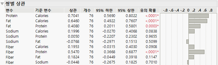

5. "다변량"의 빨간색 삼각형을 클릭하고 쌍별 상관을 선택하여 "쌍별 상관" 보고서를 표시합니다.
그림 6.9 쌍별 상관 보고서의 일부
Portion of the Pairwise Correlations Report
"쌍별 상관" 보고서에는 각 Y 변수 쌍에 대한 Pearson 곱적률 상관 계수가 나열됩니다. 또한 이 보고서는 유의 확률을 보여 주고 막대 차트로 상관관계를 비교합니다.

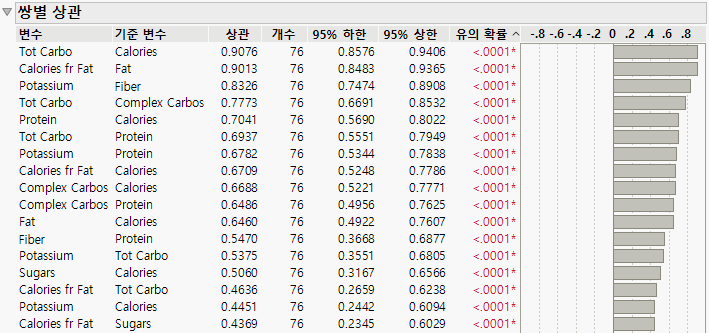

6. 상관관계가 높은 쌍을 빠르게 보려면 보고서를 마우스 오른쪽 버튼으로 클릭하고 열별 정렬, 유의 확률, 오름차순 체크박스를 선택한 후 확인을 클릭합니다.
가장 관련성이 높은 쌍이 보고서의 맨 위에 나타납니다. 쌍의 p 값이 작은 것은 상관관계의 증거를 나타냅니다. 가장 유의한 상관관계는 "Tot Carbo"(총 탄수화물)와 "Calories" 사이의 상관관계입니다.
