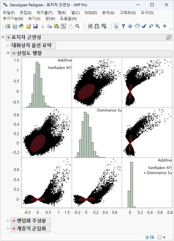

그림 5.5에 표시된 "표지자 근연성" 보고서가 생성됩니다.
그림 5.5 표지자 근연성 플랫폼의 예
Example of the Marker Relatedness Platform
이 예에서는 산점도 행렬에 단순 분포 대신 가법적 효과, 우성 효과, 두 효과의 상호 작용을 보여 주는 그림 행렬이 표시됩니다. 세 개의 분포는 가법적 효과 간의 상호 작용(왼쪽 위), 우성 효과 간의 상호 작용(가운데), 상위성 효과 간의 상호 작용(오른쪽 아래)을 각각 보여 줍니다. 나머지 블록은 세 개의 상호 작용 유형에 대해 각 쌍 간의 상관을 나타냅니다. 근연성 측도(가법적, 우성, 상위성) 사이에 강한 상관관계가 없다는 것은 각 측도가 표지자로부터 고유한 정보를 포착하고 있음을 나타내며, 이는 바람직한 현상입니다.

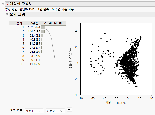

그림 5.6 주성분 분석
Principal Components Analysis
주성분 그림에서는 명확하게 분리된 개체 그룹을 확인할 수 없지만 군집 분석에서는 개체 그룹이 분리되어 있음을 보여 줍니다.

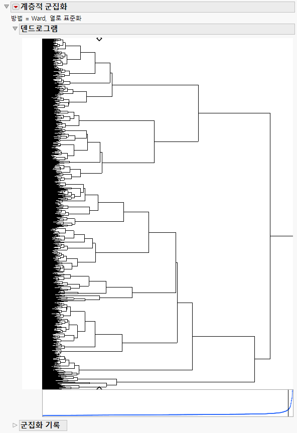

그림 5.7 군집 분석
Cluster Analysis

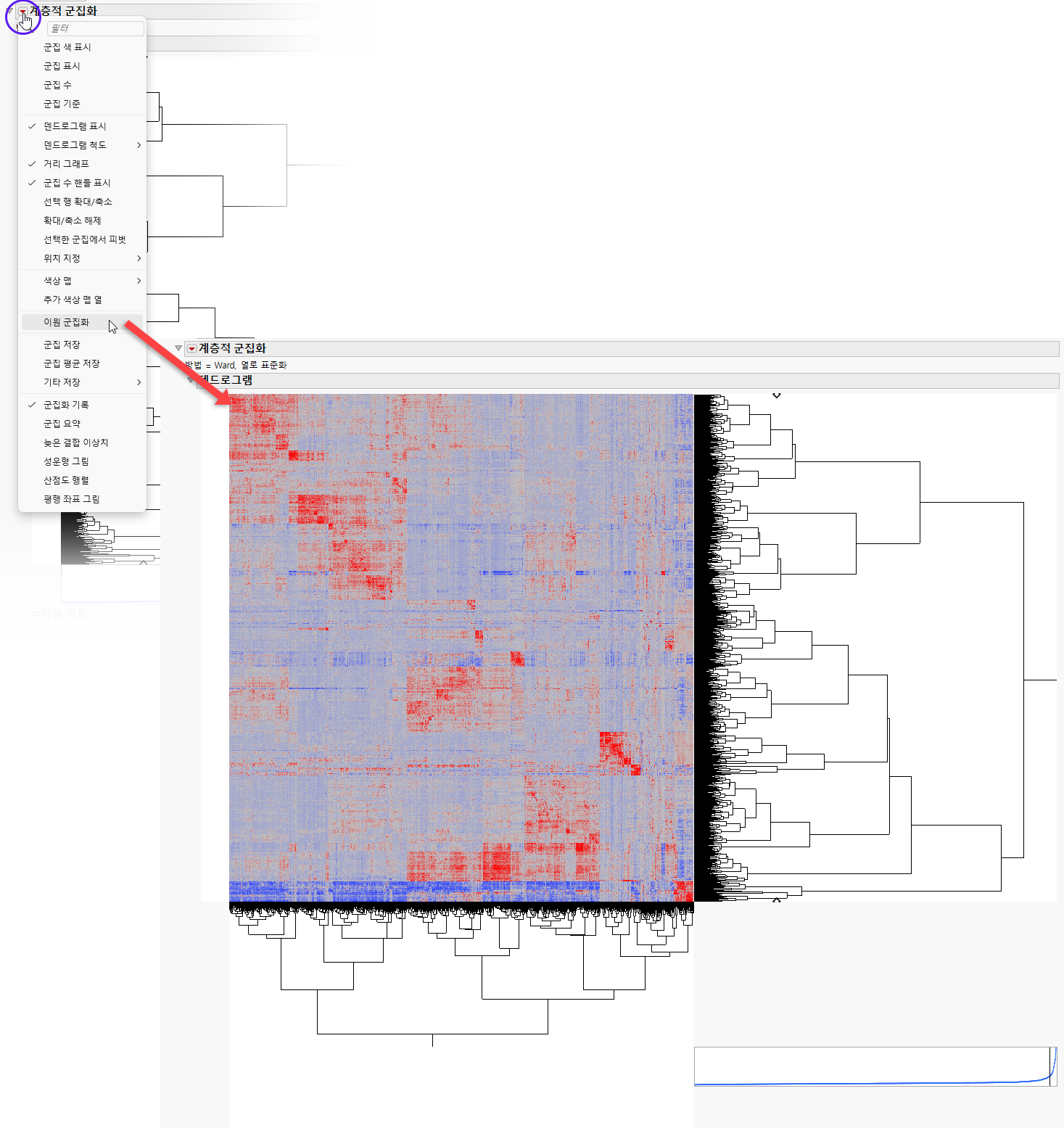

그림 5.8과 같이 "이원 군집화" 옵션을 선택하면 더 명확하게 확인할 수 있습니다.
그림 5.8 표지자 근연성 플랫폼: 이원 군집화의 예
Example of the Marker Relatedness Platform: Two Way Clustering
히트맵 그림은 서로 매우 밀접하게 관련된 개체 그룹(빨간색)이 있음을 보여 줍니다.
