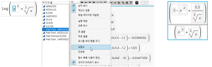

계산식 편집기는 함수의 도함수를 계산하여 표시할 수 있습니다. 도함수는 강조 표시된 함수 인수(단일 변수 이름)를 기준으로 계산됩니다. 따라서 x에 대해 미분하려면 x가 표현식의 인수 중 하나여야 합니다.
도함수를 계산하려면 다음 단계를 수행하십시오.
1. 함수를 입력합니다.
2. 변수를 강조 표시합니다.
3. 키패드 옆의 빨간색 삼각형에서 도함수를 선택합니다.
그림 7.15 도함수 옵션 사용
Using the Derivative Option
