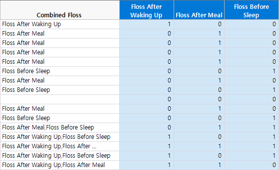

"열 결합" 옵션은 "텍스트를 열로" 옵션과 반대입니다. 여러 열을 생성하는 대신 여러 열을 구분된 필드가 있는 하나의 문자 열로 결합할 수 있습니다.
표시자 열을 결합하려면 다음 단계를 수행하십시오.
1. 도움말 > 샘플 데이터 폴더를 선택하고 Consumer Preferences.jmp를 엽니다.
2. Floss After Waking Up, Floss After Meal, Floss Before Sleep 열을 선택합니다.
3. 열 > 유틸리티 > 열 결합을 선택합니다.
4. 열 이름으로 "Combined Floss"를 입력하고 기본 구분자인 쉼표를 그대로 둡니다.
5. 선택한 열을 표시자 열로를 선택하고 확인을 클릭합니다.
그림 4.38 Combined Floss 열
Combined Floss Column
선택한 열이 Combined Floss 열에 표시되고 각 필드는 쉼표로 구분됩니다. 각각의 특정 행에 대해 값이 1인 열만 결합된 열에 표현됩니다.
참고: 값 라벨은 데이터 테이블에서 값 대신 라벨을 표시합니다. 결합된 열에 있는 각각의 값 인스턴스마다 라벨이 하나씩 나타납니다. 셀 내의 라벨을 두 번 클릭하면 원래 값을 표시할 수 있습니다. 값 라벨을 사용하지 않으려면 열을 결합할 때 값 라벨 없음을 선택합니다.
