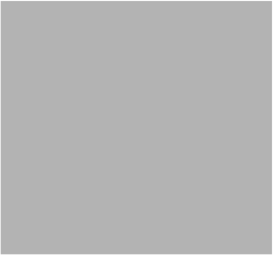

그림 3.60 AspenTech IP.21 서버에서 가져오기 창
Import from AspenTech IP.21 Server Window
