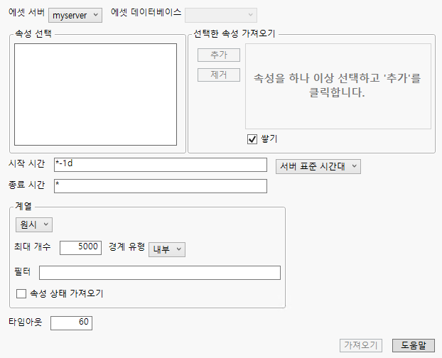

그림 3.62 PI 서버에서 가져오기

다음 정보를 나열된 순서대로 선택하고 지정합니다.
에셋 서버
배포된 서버 목록에서 에셋 서버를 선택합니다.
에셋 데이터베이스
구성된 데이터베이스 목록에서 데이터베이스를 선택합니다.
속성 선택
속성을 선택합니다. 속성은 최상위 수준이거나 내포될 수 있습니다. 내포된 속성은 세로 막대를 포함합니다.
선택한 속성 가져오기
"속성 선택" 상자에서 선택한 속성을 표시합니다.
추가
가져올 선택 항목에 속성을 추가합니다.
제거
가져올 선택 항목에서 속성을 제거합니다.
쌓기
가져온 데이터를 이름이 같은 열끼리 쌓아 재구성합니다. 보통 이렇게 하면 열 수는 적지만 행 수가 많은 데이터 테이블이 생성됩니다.
시작 시간
(선택 사항) 데이터를 가져올 기간의 시작을 지정합니다. 이 값은 OSIsoft PI 구문을 사용하여 지정됩니다. 기본 시작 시간은 하루 전을 의미하는 "*-1d"입니다.
종료 시간
(선택 사항) 데이터를 가져올 기간의 끝을 지정합니다. 이 값은 OSIsoft PI 구문을 사용하여 지정됩니다. 기본 종료 시간은 오늘을 의미하는 별표(*)로 나타냅니다.
서버 표준 시간대
서버 표준 시간대 또는 UTC(협정 세계시)를 선택합니다. 기본적으로 이 값은 서버 표준 시간대로 설정됩니다.
계열
원시 데이터, 그림 데이터 또는 보간 데이터 중 가져올 계열 유형을 선택합니다. 원시 데이터는 센서에서 수집된 그대로, 처리되지 않은 데이터입니다. 이 옵션이 기본값입니다. 그림 데이터는 그림에 최적화된 데이터입니다. 보간 데이터는 정의된 시간 간격에 맞게 최적화된 데이터입니다.
PI 서버에서 원시 데이터 가져오기
다음 필드는 원시 데이터에만 해당됩니다.
최대 개수
데이터에서 검색할 값의 최대 개수를 지정합니다. 이 옵션을 사용하면 의도치 않게 대량의 데이터가 수집되는 것을 방지할 수 있습니다.
경계 유형
지정된 시간 범위의 끝점에서 데이터 검색 동작을 선택합니다. 가능한 값은 "내부", "­외부" 및 "보간"입니다. 기본값은 "내부"입니다.
필터
(선택 사항) 가져오는 데이터를 필터링할 표현식을 지정합니다. OSIsoft의 필터 표현식 구문을 사용합니다.
속성 상태 가져오기
각 값의 상태(양호, 불확실함, 대체됨, 주석)를 나타내는 추가 열을 생성하려면 선택합니다.
타임아웃
클라이언트 통신을 위해 서버가 대기하는 시간을 지정합니다. 기본 설정은 60초입니다.
